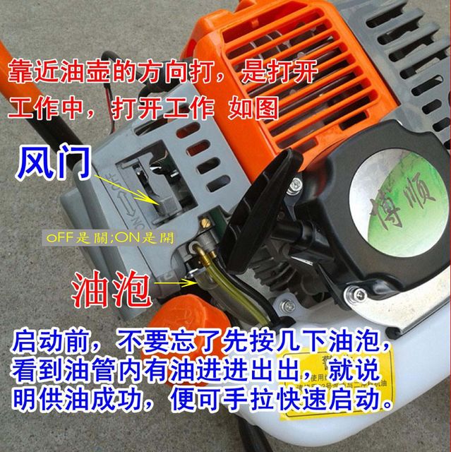

下面油泡按壓3~4下,看到管子上有油上來就可以,不要按太多次
天氣冷,風門要off(往上扳)....天氣熱,不關也還ok的
油門把手稍微扳一下(加點油,這不是剎車),有個卡榫按下去,油門就鎖住,不會退回去...
啟動盤的拉繩稍微拉出一點後...再用力拉個幾下....有點要啟動的感覺
打開風門(往下扳ON)....啟動盤再用力拉個幾下....

油泡的位置

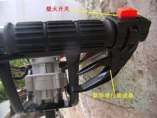

油門手把和熄火開關....啟動時,確定熄火開關要在ON的位置,才發得動喔
