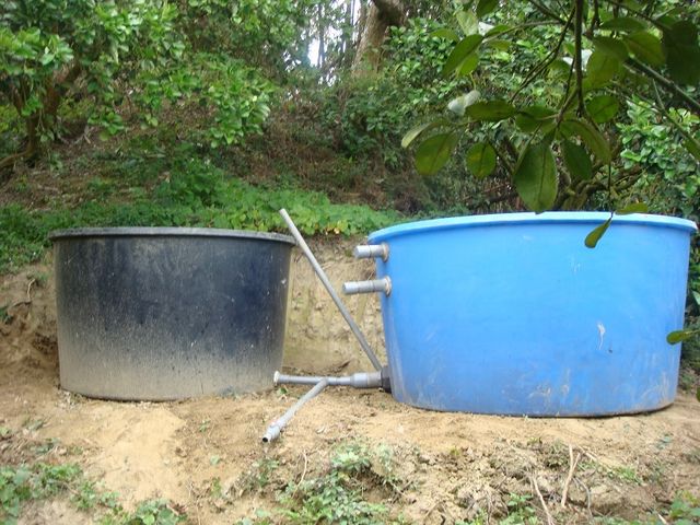

想在照片塑膠水塔處用水泥磚塊建一個約8-11噸水塔...
請教前輩要有10噸上下水量..長x寬x高大約要多少??
用水泥磚頭建造要注意哪些細節呢??
總費用多少大概才合理呢?

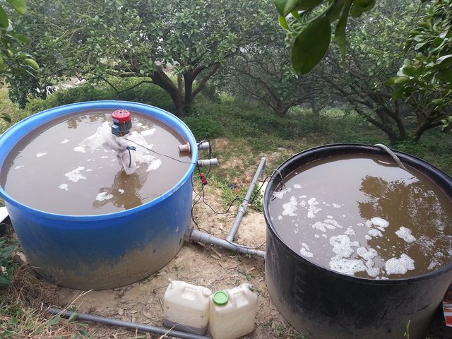

出口安裝抽水馬達1個抽出後打回桶內.循環一段時間就會融化!(肥料直接倒入水塔內)如何?

這是很好的建議>>>
可是用人工澆灌樹根 液肥4t大約要1小時才能消耗完..
如果10t可能要2小時多...
一開始用抽水機衝融化後經過這樣的長時間會比會導致肥料沉底而後不均勻出水呢??
從以前就都看人澆灌時要加沉水馬達或攪拌機一邊攪拌一邊出水.
不知經抽水馬達把液肥衝均勻後.還需邊攪動嗎???
如不用.這方式省工多了>>>

能夠稱為液肥的溶解了就溶解了,不會再還原為粒狀。如果怕不均勻的話有種軟管的攪拌器可以套在高壓噴霧機上頭做攪拌用(噴水龍的極限是500公升)。不過您使用液肥澆灌的觀念可能有點問題,液肥原液要加在供水管路才會省工哦...
