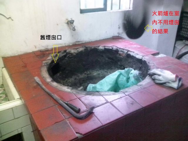

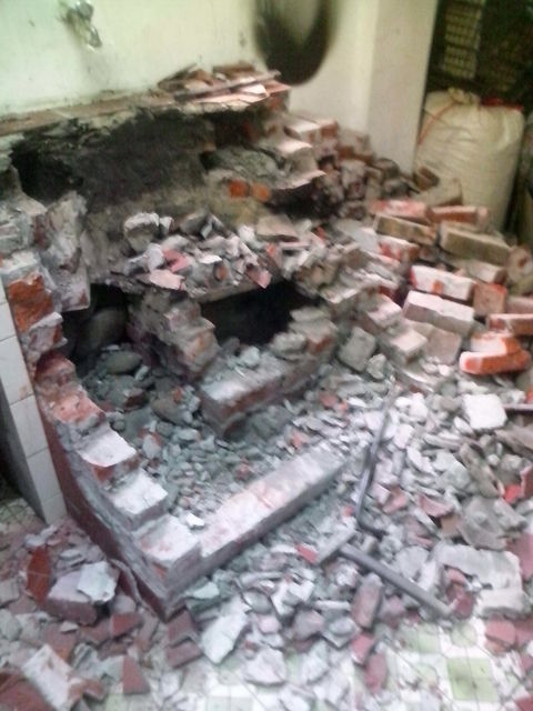

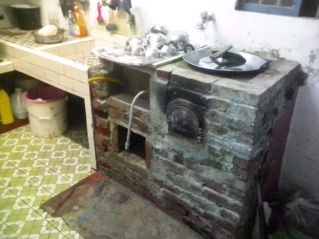

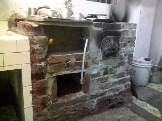

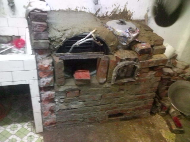

忘了拍照,取下老灶的鍋圈
給他敲敲敲
做到一半,突然想起積灰怎麼辦,問了版上『火箭爐熱水器DIY』作者,回覆說 二三年清一次內膽應該夠,那我就慘了
在2home爬文+酷狗搜神,找點子......終於完成
給一張特寫,二三年要見一次面就用土應該OK吧!

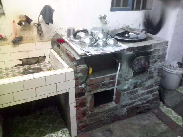

我的多弁鉊`能灶,今天試火,有點手忙腳亂;火才剛點著,忘了水箱還沒接水,一直冒蒸氣,先接上水龍頭,另一頭用水桶接著,晚懇N好了,也有熱水可以洗澡,不過桌面實在太燙了,還有點倒煙,把門上薰得黑黑的,不知道是不是我的泥土還濕濕的關係,所以,就先將就著用,等工作告一段落...再繼續努力

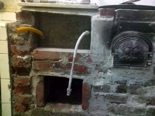

發表於 2014-4-22 07:46:54 | 顯示全部樓層
?怎沒看到煙囪
黃色是冷水管
白色是熱水管
上面是水箱
那下面是什麼呢?
右邊是燃燒室
?積灰、內膽?

發表於 2014-4-23 09:16:22 | 顯示全部樓層
大地彩妝師 發表於 2014-4-22 07:46
?怎沒看到煙囪
黃色是冷水管
白色是熱水管
我也是看的滿頭霧水,祈待爐主能進一步說明

發表於 2014-4-23 15:06:26 | 顯示全部樓層
疑問+1
期待樓(爐)主的進一步說明

發表於 2014-4-23 15:14:17 | 顯示全部樓層
?怎沒看到煙囪
黃色是冷水管
白色是熱水管
從第一張照片看來
煙囪應該是從左前方那個洞拉到屋外去了吧?!

發表於 2014-4-23 16:21:04 | 顯示全部樓層
本帖最後由 大地彩妝師 於 2014-4-23 16:22 編輯
kl715 發表於 2014-4-23 15:14
從第一張照片看來
可是熊熊想起
火箭爐不是不用煙囪的嗎?
不知有沒有內部結構圖可以分享呢?

發表於 2014-4-24 20:32:33 | 顯示全部樓層
我看到舊灶未拆前左側有方形排煙口,所以新做的爐子,應該也是從這裡排煙的
樓主應該是右側重做了一個新灶,左側是火箭爐熱水器

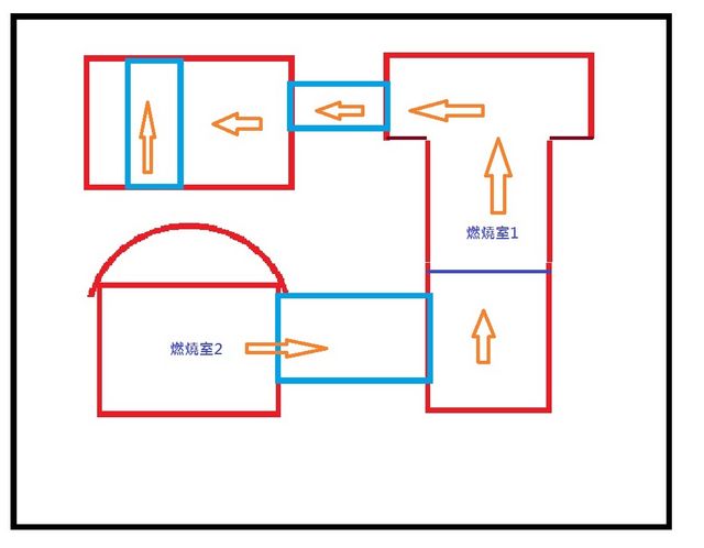

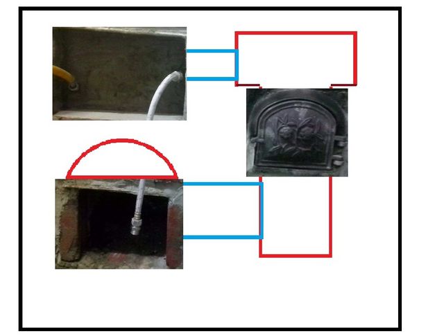

本帖最後由 pearly3168 於 2014-4-24 23:57 編輯

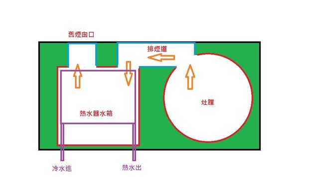

結構圖如下:
燃燒室1→煮飯炒菜+熱水
燃燒室2→煮飯炒菜+熱水+披薩烤爐(門還沒做)
烤爐同時也是進氣口

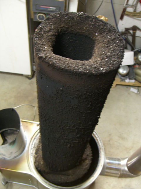

這是網路截圖的煙灰
老公星期二腦出血還在昏迷,之後可能很長一段時間沒法回復您,請見諒!

 樓主| 發表於 2014-4-25 00:02:51 | 顯示全部樓層
大地彩妝師 發表於 2014-4-23 16:21
可是熊熊想起
火箭爐不是不用煙囪的嗎?
不知有沒有內部結構圖可以分享呢?
