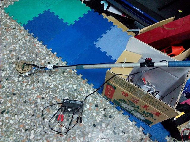

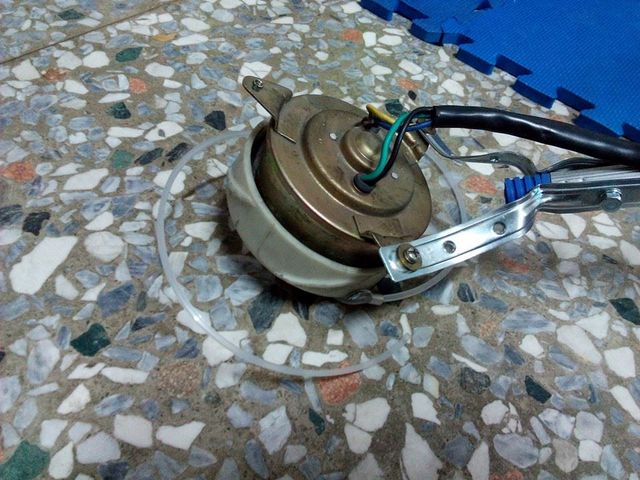

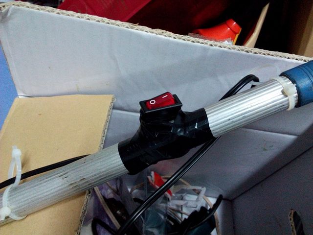

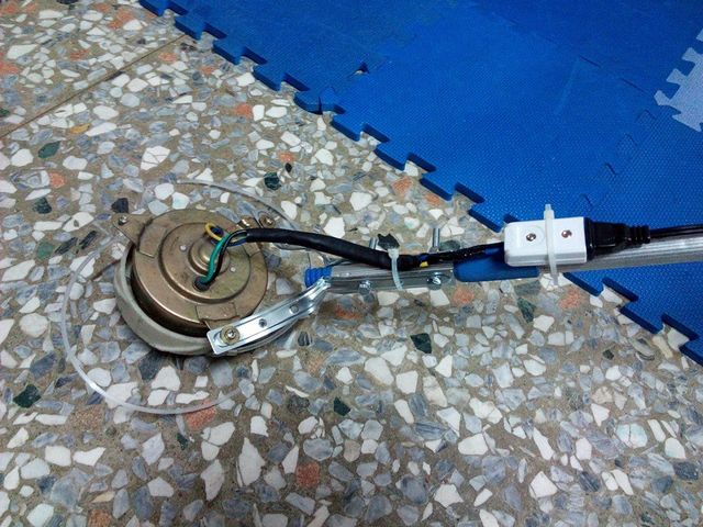

小弟是第一次發文,請前輩多多指教~
這其實是參考01的文章做出來的
馬達是開修車廠的朋友送的中古品(如果有人想嘗試的話,就到修車廠問問看吧),
電池是之前買來要給電動抽油機用的(換機油),
結果抽油機用第三次就壞了電池就閒置到現在,
所以成本只有鐵片,電線,開關,螺絲,牛筋繩,端子,束帶
測試影片:
http://youtu.be/cxXogNSn7hc
結論:好像不夠力~但還是比用人工快又比買現成的便宜~就先將就著用吧...

發表於 2014-4-25 07:56:19 | 顯示全部樓層
我建議你可以試試電動割草機專用的割草繩,說不定你會感到比較有力。
120
242
3578
3578
發表於 2014-4-25 19:09:28 | 顯示全部樓層
牛筋繩長度設定在20公分長
再試用看看
效果是否會提昇?
316
316
 樓主| 發表於 2014-4-25 21:21:06 | 顯示全部樓層
謝謝各位的建議 禮拜天再來試試
