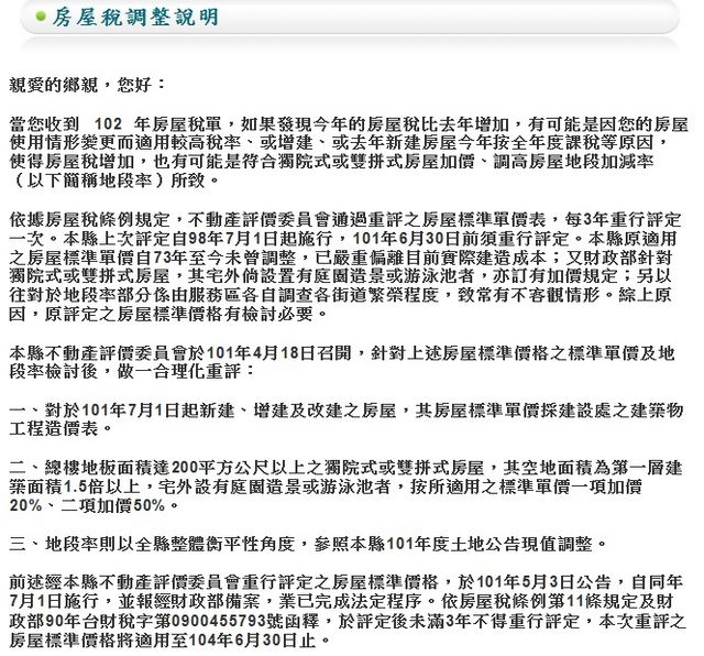

收到稅單竟要1萬3千多圓
我的小農舍在宜蘭三星1.2樓加起來也只有62坪
怎麼會那麼多錢啊
請問大家的房屋稅是否也要繳那麼多錢

發表於 2014-4-28 10:34:08 | 顯示全部樓層
應納房屋稅 = 房屋標準單價(元) × 房屋面積(㎡) × (1-每年折舊率%×折舊經歷年數) × 街路等級調整率(%)× 適用稅率
再配這個~
以前住大廈才幾千塊說...

房屋稅是地方稅 , 宜蘭縣政府是否對農舍定義成豪宅 , 所以繳的稅才會特別多 .
我在嘉義的農舍 , 一年也要繳快1.4W  , 但是是因為建坪快140坪 , 所以是合理的 .

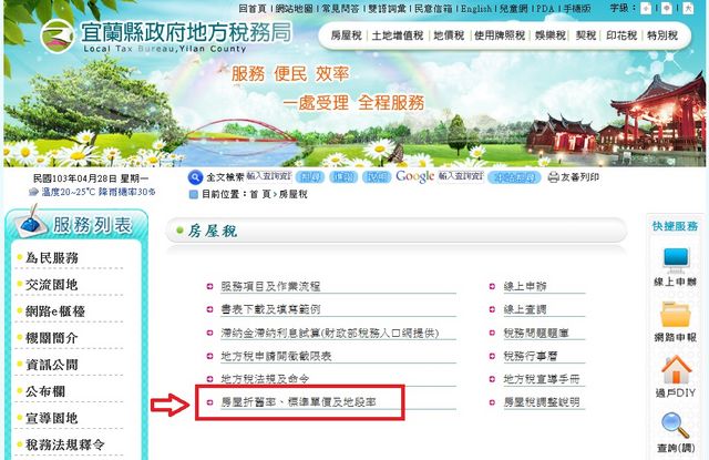

發表於 2014-4-28 13:11:14 | 顯示全部樓層
ricca55555 發表於 2014-4-28 12:21
我在嘉義的農舍 , 一年也要 ...
真的,宜蘭有調整...
建物造價為NTD 5500 /平方公尺,
其他縣市好像比較低...
