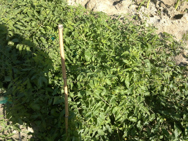

請問各位前輩
番茄種植時.發現他有另外長出根ㄝ.在莖上面喔.
那是要覆很多土嗎?
還是其實它應該是要爬在地上.才是真正符合它的種植方式?

不知道是不是因為趴在地上.莖上根可能有吸收養分吧.所有的側芽長勢都很驚人.結果也很驚人.才5棵.吃到怕.不過每次摘都很累.所以這次整個立支架.想在玩玩看.才發現靠近根部的莖再生根鬚,記得玉米是要覆土.所以...這應該可以以此類推吧.
