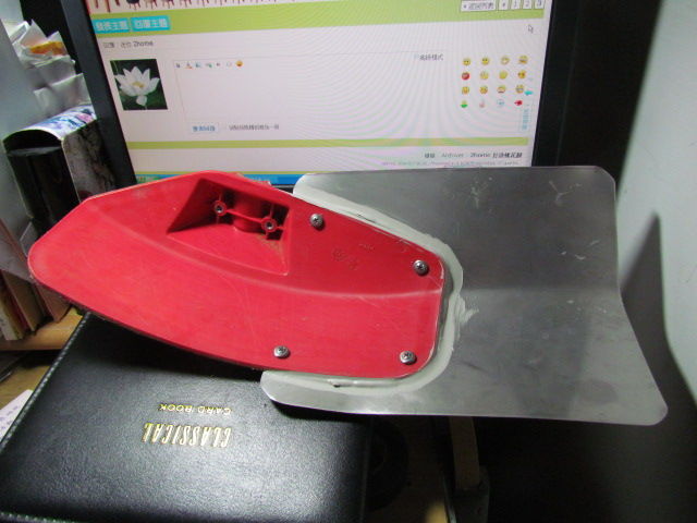

 樓主| 發表於 2014-5-8 08:21:00 | 顯示全部樓層
本帖最後由 陳青 於 2014-5-8 08:22 編輯
昨天用白鐵皮打造的加大擋草板,不知是否合用?
參與人數 2威望 +26 收起 理由
心光 + 20
16935104 + 6 太棒了!
無諍三昧,斯為第一。

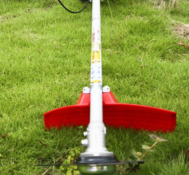

發表於 2014-5-8 09:10:27 | 顯示全部樓層
通常割草習慣是由右往左,刀片比較沒這困擾
用牛筋繩就改成由左往右,草屑會變成往前噴
陳青 + 12 太棒了!
700920
發表於 2014-5-8 10:33:20 | 顯示全部樓層
用雙刀流圓鋸片割 就不需要擋草板跟防護頭蓋了
因為不會噴 直接就斷在原地....速度比牛筋繩快 油門只需要開一半就很好割
如果會用到牛筋繩 除非是草皮在修邊
不然機乎可以淘汰了
陳青 + 12 太棒了!
22
264
2539
2539
發表於 2014-5-8 19:00:59 | 顯示全部樓層
Zefram 發表於 2014-5-8 10:33
因為不會噴 直接就斷在原地....速度比牛筋繩快 油門只需要 ...
請教   **雙刀流圓鋸片**    是怎樣的鋸片 ??
