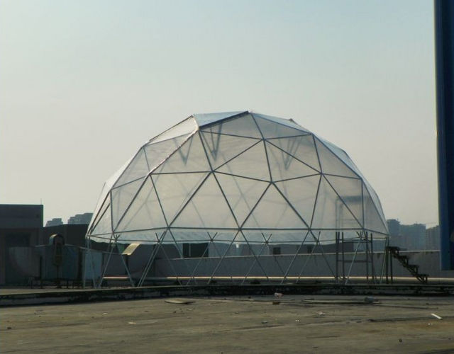

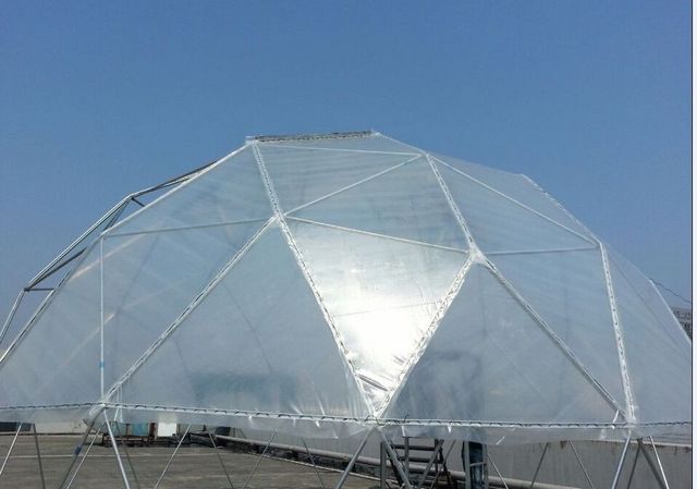

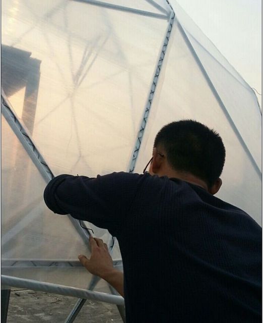

台灣這家門窗比較簡陋,大陸的門好看些,頂窗三個是電動的,下窗手動有7個,台灣沒有這些,而且最小要8米,6米不做。 大陸的有二款一種是鍍鋅管 外帳用pe塑膠
剛剛問他和台灣的有何不同,台灣的沒走卡槽 不較不平整,如圖是杭州的
