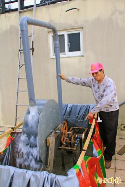

〔記者佟振國/仁愛報導〕叫他環保達人!仁愛鄉七十歲的老電匠陳慶來,二年多前在自家頂樓裝設太陽能板、風車等設備發電,二個月可省下近千元的電費,最近他又研究水力發電,利用抽水循環方式,帶動發電機葉片運轉發電,身體力行,節能減碳。
在仁愛鄉霧社開設電器行的陳慶來,自幼對電機、電工非常感興趣,國小畢業後靠著自行購買電工類科相關書籍進修,進一步完成高工學業,小時候最大的興趣就是自製水力、風力發電設施,他將早期靠磨擦生電的自行車燈拔下來,藉水力、風力帶動發電發光,至今仍回味無窮。
二個月 省下近千元電費
由於近二年來電價不斷上漲,陳慶來也設法節能開源,他在自家頂樓裝設太陽能發電板,去年再加裝二組風車發電設備,因為具備電機、電工專業,自己買十幾萬元設備回來DIY,更添樂趣,二個月可省下近千元的電費。
「現在老婆賣檳榔、飲料的三個冰箱電力都是靠再生能源供應。」陳慶來非常自豪,山區夏天經常因颱風、豪雨導致電力中斷,別人家停電,陳慶來家中的冰箱還是「冷吱吱」,不怕食物、飲料壞掉。
最近陳慶來又研究水力發電,他自製小型蓄水池,將水抽到上方管線再放流,靠水下沖重力帶動水車運轉發電,若自行發電所得大於抽水機消耗的電力,陳慶來就決定換更大型的蓄水池與發電機。
有人認為花費十幾萬元自行發電,現階段投資與所得不成比例,但陳慶來認為節能減碳不能只看短期,必須持之以恆,一個人的力量或許不算什麼,若全民都能身體力行,多用再生能源,長期一定能看到效果,也能減少國家的負擔及核能發電對環境的破壞。

發表於 2014-5-17 20:59:46 | 顯示全部樓層
A...將水用電能抽到水塔去...
再把水放走產生電能..
轉換的中間會有損耗..
划不來吧!?
當做備用緊急發電機倒是可以....

發表於 2014-5-18 22:59:03 | 顯示全部樓層
用太陽能及風力把水抽到上面儲存,然後就可以穩定的以水流來發電了

 樓主| 發表於 2014-5-19 06:35:10 | 顯示全部樓層
如果如水庫發電用途 其實還是有不錯的成效
利用夜間比較少的用水量 來達到利用水力發電進行蓄電
即使 是氣候不佳影響層面不比太陽能要來的大
維護成本 也要持續長期追蹤

發表於 2014-7-9 23:49:14 | 顯示全部樓層
我的想法是:如果沒有免費的高位能的水源(湧泉.瀑布類)來衝擊發電機葉片
那就需要利用晚上(離峰用電時間)較便宜的電價來抽水去高處的水塔
等到電價的高峰期,放水發電...來賺價差,就會有利基
