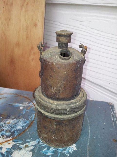

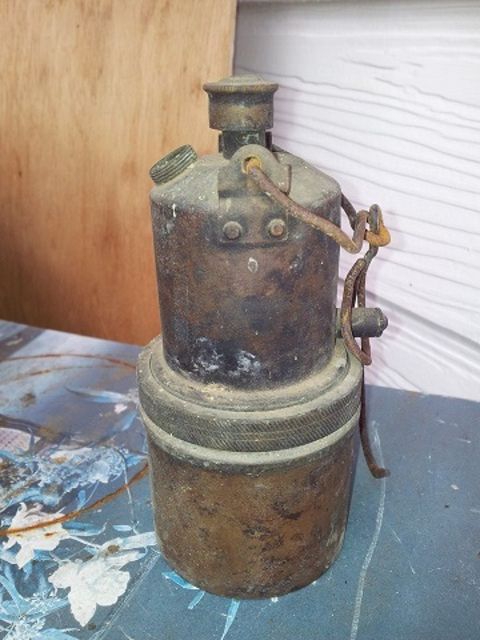

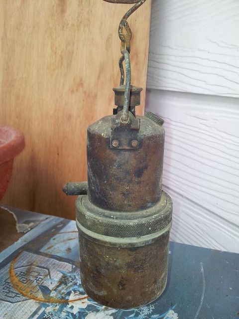

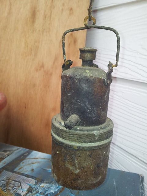

話說前幾天到日本玩,不經意的發現舊物件,買了一個回來當裝飾用,但是不知道它原本的用途為何,請教站上各位大大,提供資訊,感謝萬分。

磺火燈
以前礦工用的
上面裝水
下面放電土
還少了燈罩

會不會是電石氣燈?
底下放電石,上面放水。
水一滴一滴的滴下去,源源不絕產生瓦斯氣,從噴嘴噴出。
往噴嘴點上火,就是電石氣燈了。

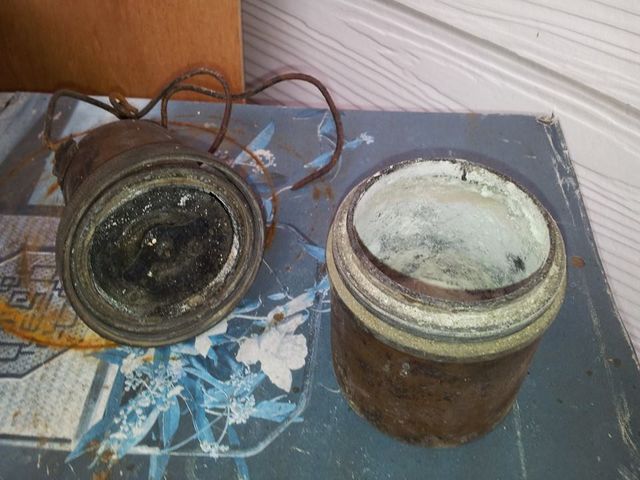

看看罐子裡的白粉,八九不離十,是電石用過的粉。

大家說的都對
磺火燈是以前也常被礦工使用的
在坑道裡面做照明 點火藥 甚至煉金
電土也稱為電石
化學式碳化鈣 CaC2
平常會釋出乙烯C2H4
常會被農民用來催熟水果
比如香蕉之類的
而上方的旋鈕旋開
針塞會升起
水滴到下方的電石上
會大量反應 產生乙炔C2H2
火焰成噴射狀 溫度是很高的 所以可以練金
若兩者皆滿載的話
通常可以用6-8小時
若是進坑2-3小時火焰開始飄動 轉小
代表坑內空氣有異 須馬上逃命
所以又被稱為救命燈
圖中的海綿是緩衝用的
讓反應可以不要那麼劇烈
白色的粉末就是反應完的鈣OR氫氧化鈣囉
在日常生活中也會拿來做照明
甚至九份昇平戲院有半個人高的磺火燈
在歌仔戲演出時做照明
吳念真導演的多桑 王童導演的無言的山丘
磺火燈也是劇中必備的道具呢

 樓主| 發表於 2014-5-21 09:28:00 | 顯示全部樓層
謝謝各位大大提供的資訊~又長知識了!
如果有機會,來試試能不能用。目前還是先當裝飾安全些!~
