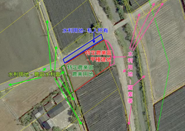

最近好友買了一塊農建地,四個兄弟想誑|間透天厝,價款以繳交第二期,農地部分的農業使用證明以申請完成
下訂金40%之後才通知我,幫忙看了一下土地謄本才發現下列問題:
1.上方(北方)道路地目水(標示藍色),為私人所有,地主為兩人共有,其中一人已過世十餘年,繼承人眾多,且因現況為道路而不願意繼承,建築師要求需要地主同意書才可以辦建照(指定建築線),這部分很難也無法完成~
2.東方(右方)道路為水利用地(標示粉紅色),為中華民國所有(國產署),整筆土地一整條灌溉大排兩邊皆為5米路,但是基地還差了約5~6米才有真正臨路,這部分是否可以當成指定道路(指定建築線)?
3.西方(左方)道路(圖面4~5米不等)為水利用地(標示綠色),為農田水利會所有多筆土地,皆為4米路,只有單邊30公分寬水溝,這部分是否可以當成指定道路(指定建築線)?
4.若以農田水利會所有之既成道路,並以自己的農地當成通道,是否可以當成指定道路(指定建築線)?

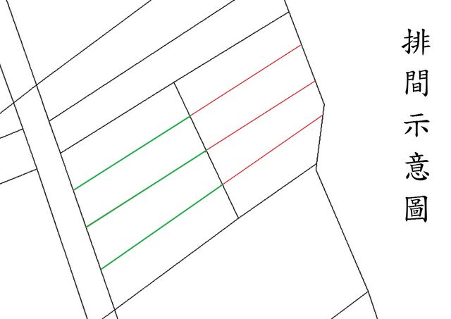

5.4間房屋之座向可以朝東(右)或朝西(左)即可(如圖1),只要不朝北(朝上),可以申請建照的方式?
以上問題,不知站內前輩先進是否解惑?萬分感激~

過了五天依然找不到可以解決的辦法,好友已經跟賣方合議無條件解除契約了,
還好當時得知情況後,要他快跟賣方補救一些有利的契約條文:
本次買賣土地之建地部分,須於雙方合意日期內,完成建築指示線申請!
當中去請教幾個建築師,都認為有機會申請到的"指定通道"只有圖中藍色部分!

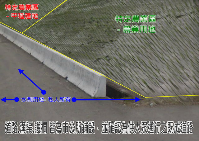

就算已經有了既成巷道的證明,還是得申請把護欄拆除,並且把水溝加蓋~
原來...都外土地也是一堆菱菱角角要注意呀
