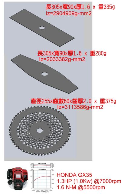

以一字刀、菱形刀及圓鋸片等三種作比較,詳圖及圖中資料。
以HONDA-GX35引擎動力驅動計算,將刀片轉速由0加速到5500rpm,需要時間為:
菱形刀需1.13秒,一字刀需1.61秒,圓鋸片需1.72秒。
僅供參考!

能算出這個來是很厲害,因為我到現在還搞不懂該如何去計算菱形刀片的。力矩在長方形中心點時是質量×(長邊的平方+短邊的平方)/12,這個我會,可是菱形呢?書上沒有教。加上這個扭力矩是由引擎提供,反正如果沒損耗的情況下,當到達5500rpm時,引擎輸出的扭力矩就是1.6N.m,答案都寫在上頭了,然後呢?是要說如果距離質量中心越遠時,力就越下降嗎?這樣講好像有個人會發狂?因為有人相信越長越好?

 樓主| 發表於 2014-5-29 21:37:13 | 顯示全部樓層
smhu 發表於 2014-5-29 20:51
能算出這個來是很厲害,因為我到現在還搞不懂該如何去計算菱形刀片的。力矩在長方形中心點時是質量×(長邊的 ...
1. 菱形體質量慣性矩=四方體質量慣性矩-四個等價三角體質量慣性矩(對旋轉中心)-圓孔質量慣性矩。
2. 等價三角體質量慣性矩=三角體質量慣性矩+平行軸定理。
3. 平行軸定理=三角體質量x三角體質量中心至旋轉中心距離的平方。
3. 已經有一段時間不用手算了,現在是繪3D圖由電腦計算求得。尤其是複雜物體,畫完3D圖,瞬間就有質量慣性矩。(當然平行軸定理還是要用手算的)
4.  M=I.α\r
5.  α=(2.3.14.n)/(60.ta ) =(2.3.14.5500)/(60.ta)
6. 因引擎傳動經離合器、傳動線、軸承、齒輪、刀片座等旋轉元件都需有轉矩,我是以效率65%取代。

對不起,我還是想偷懶,有沒有懶人包呢?從上頭的數據看起來意思是重量越重,長度越短,轉動慣量越大嗎?
請教如果質量相同,半徑相同,40刃的跟60刃的差異在那裡呢?

 樓主| 發表於 2014-5-29 22:07:10 | 顯示全部樓層
1.以割斷同一根草需要的能量來說,三種刀具割斷同一根草消耗的能量都是相同的。
(當然刀刃銳利度不同時,割斷同一根草需要的能量就會不同。)
2.被消耗能量的補充是來自引擎的動力,所以引擎的動力才是恢復刀片旋轉速度快慢的禍首。
3.刀片的大小牽扯應是同時切斷草的數量多寡,也就是消耗動能的多寡,引擎動能是否足夠補充失去的能量。
4.所以個人認為引擎動力大小及切除的物體才是決定刀片的大小的因素。

 樓主| 發表於 2014-5-29 22:29:19 | 顯示全部樓層
smhu 發表於 2014-5-29 21:49
對不起,我還是想偷懶,有沒有懶人包呢?從上頭的數據看起來意思是重量越重,長度越短,轉動慣量越大嗎? ...
1. 質量慣性矩的單位是kg-m2,所以質量越大慣性矩越大,面積越大慣性矩越大,另離旋轉中心越遠慣性矩越大。
2. 質量相同,半徑相同,40刃的跟60刃的差異在那裡呢?
  若討論的是質量慣性矩,則差異在面積,會影響慣性矩的大小。(面積講的不是物體的實際面積,有平行軸定理在裡面)
