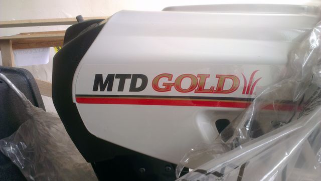

先補上網路的圖片,自已的竟然沒有拍

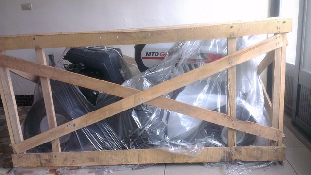

拆櫃前
拆櫃後
小人的大玩具

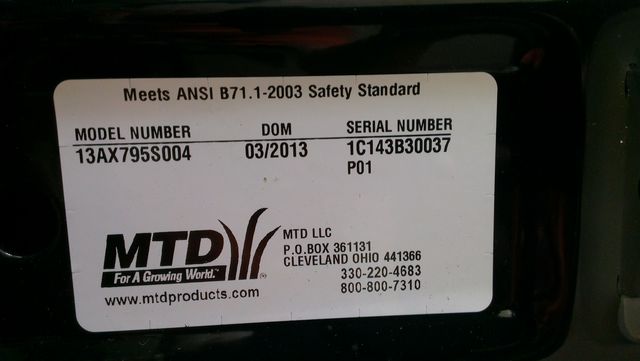

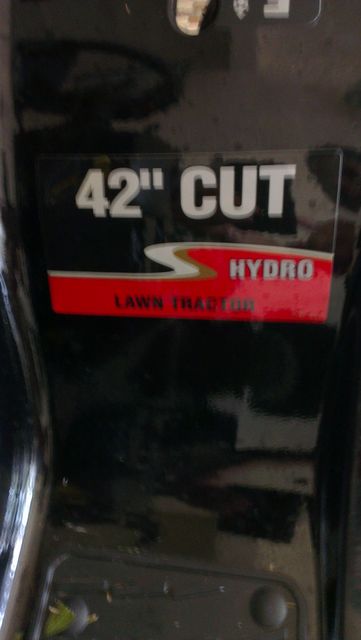

型號

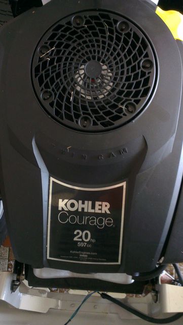

enginge model - 20HP /597cc

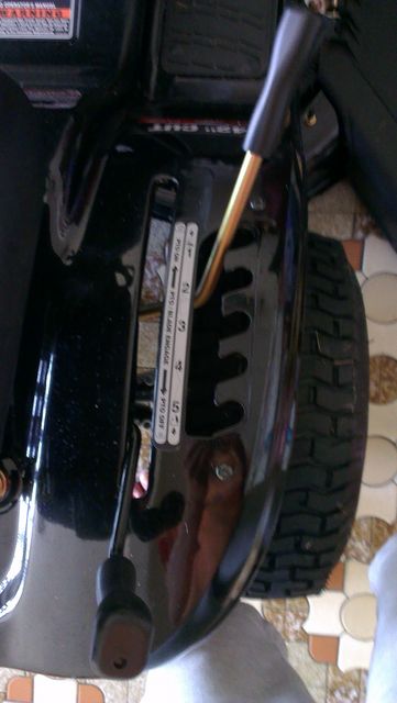

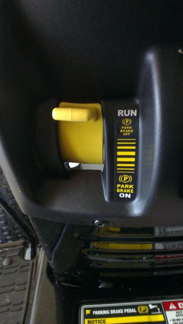

brake lever

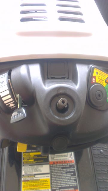

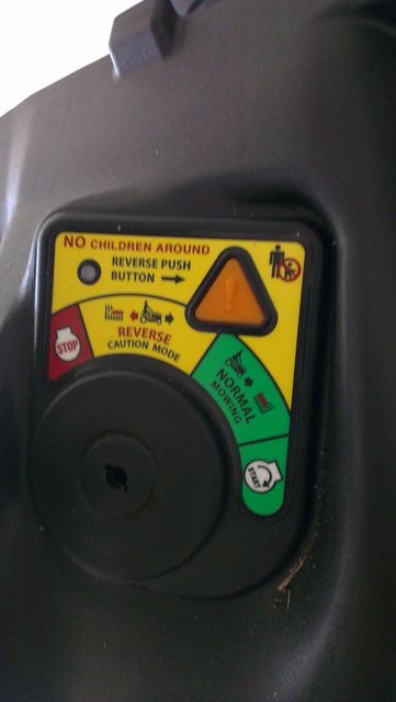

control panel

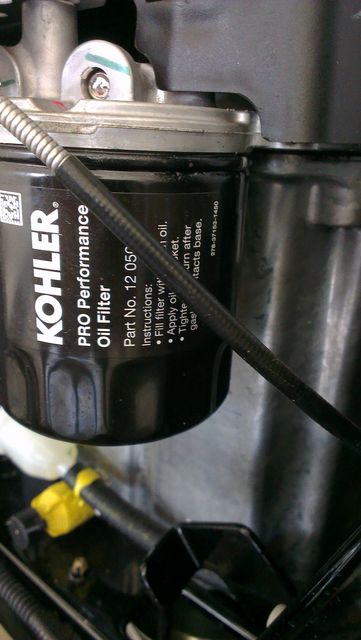

Oil filter
PTO lever

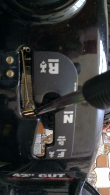

排檔桿

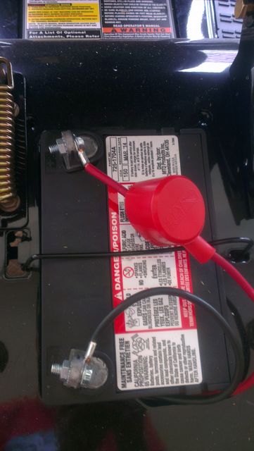

電池

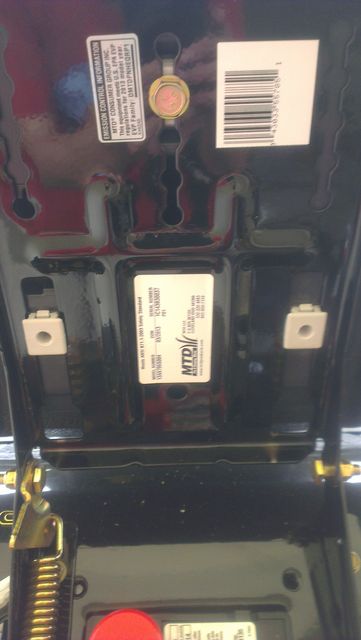

座椅安裝

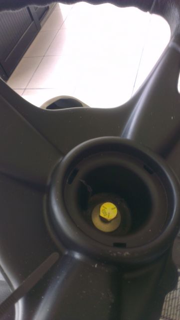

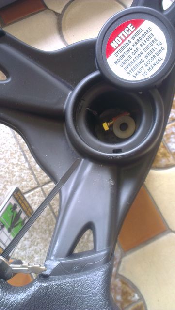

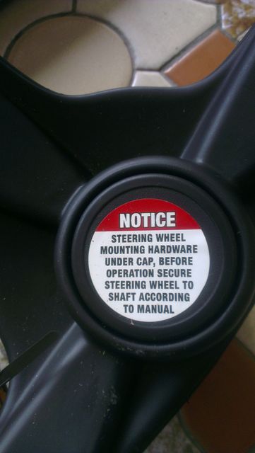

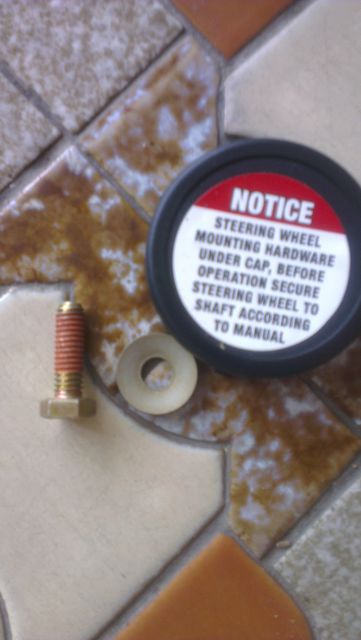

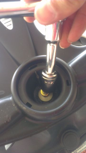

方向盤安裝
