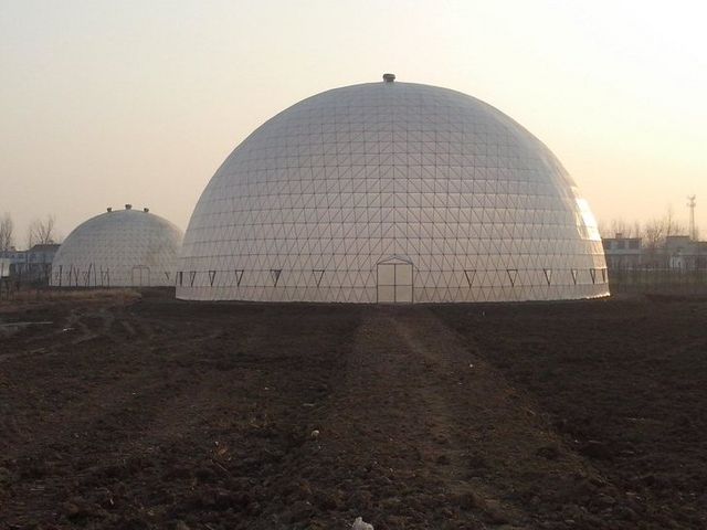

試著這種自己可以Diy組裝的穹頂溫室,由於它是圓形抗風強,不用挖地基,不傷到草皮。只要埋地錨拉住溫室即可抗颱風,這種溫室可大可小,從9坪到幾百坪都有,門加大車子就可以開進去,骨架有鍍鋅管和鋁合金二種, 外帳有玻璃和塑膠二種,

我跟廠家詢問過了,那款 鍍鋅鐵管 塑膠外罩的  運到台灣後每坪約 3000元  ,這個組裝比較容易,就是鎖螺絲而已。我們已經訂了一顆,就等他運到實際跑一次,是否會跑出其他開銷,到時候再跟大家分享心得。
鋁合金骨架,玻璃外殼的造價和運費上都較貴,稍微算了一下直徑6米的就要20萬出頭,和鍍鋅管8.5坪的 二萬多差十倍, 這種造價還不是普通人可以接受的。不過他的質感卻很好。

我實際跑了一趟南部參觀半圓形溫室,他真的沒有地基,只是用地錨拉住,就撐過三年颱風, 我們也曾經做過實驗,找一個一方型紙盒,自己做一個半球型紙盒,二者表面積差不多大,然後放在地上用工業用電扇猛吹,結果四方形被吹走了,半圓形的穩如泰山在原地。
朋友拿出一堆公式計算給我看,圓形如何降低風阻,但是我數學實在不行 ,無法複製給大家看,反正到時候我們在玉里組裝好後,大家去參觀, 最好趕上颱風季節,實際和颱風對抗給大家看 ,我在想颱風夜就住進這溫室,用手機實況轉播, 萬一溫室被吹走,那我室在人在,室亡人王

我們是先玩小的直徑6米看看效果,放心好了!颱風天住在圓形溫室,還不至於賠上老命,多年前某人颱風就玩過了, 當時還是老式蒙古包,抗風更差,他還是活過來了 http://2home.com.tw/bbs/forum.php?mod=viewthread&tid=6325
如果要?00坪差不多一分那樣大也可以啊!不過還要累積經驗才敢接,  大陸早就有這種尺寸,不過造價90-100萬,跟一般鋼構的比不知是否有優勢?
