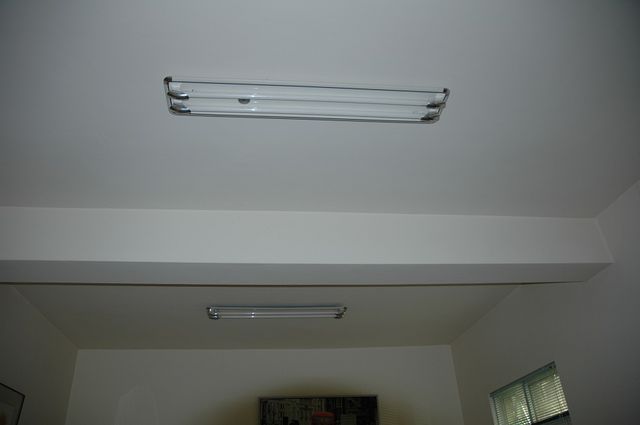

每次去B&Q 看到各種燈俱及材料,就托起下巴開始幻想,仿佛變成了裝潢專家,結果買了一堆不實用的東西.
其實發現房子越簡單越少死角越容易打掃,也越不會亂,家徒四壁也是種美,通常房子最美的時候,就是入新居的時候,只擺有用的東西,很少廢物.
最近都非常愛用T5 層板燈,細細的一根,可以做多種組合,可以隱藏起來,讓屋子牆面屋頂乾乾淨淨的,而且維護換燈管也非常容易,不像藝術燈具看起來很複雜,容易積灰也不易維護 .

T5燈簡單實用,已經5年了粉耐用,而且一開就亮不閃爍!但因偶的堅持非在客廳裝上美術吊燈,鄉下蜘蛛多,常需當年反對的那個人爬高換燈炮清蜘蛛網

我剛嫁過來時 先生家裝潢得很漂亮
每間房間 幾乎都用華麗的吊燈 有的還是玻璃 水晶..
漂亮是漂亮 但是節儉的我們 覺得很浪費電
逢年過節 要打掃 擦拭 很麻煩
尤其很懶的我 一想到就煩惱
沒幾年 就全部拆掉 改裝日光燈管
拆下來的燈具 要保存也很麻煩
當然還被長輩小唸了一下
現在 只要燈管壞了 幾乎都換成T5燈管
對近視的我們來說  至少亮度夠
