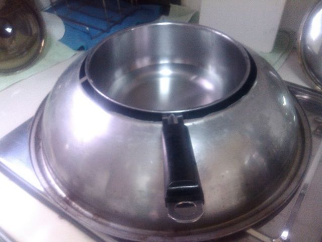

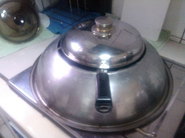

最近常聽家人懷念當年500-600元一桶瓦斯的年代,面對近千元的瓦斯怎樣節能呢? 這成了發牢騷以外,心理琢磨的末牷C這幾天靈機乍現,我將鍋賓鶩茯},放在瓦斯爐上,然後放上較小鍋子,煮開水看看是否省瓦斯? 結果同樣500公克的水,沒有此裝備要花10分鐘煮沸, 如果套上這裝備只花7分鐘就沸騰,數據上顯示可以省30%,換去話說一個月如果用1000元的瓦斯,可以省300元。
還請各位大大告知,市面上有沒有這類產品?,好讓我觀摩比較是否有開發潛力?

4W大  你這方法雖阻絕散熱省瓦斯,但用久一點會缺氧燃燒效能降低,反而浪費瓦斯
設計和實驗數據要補強喔

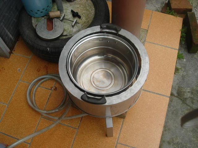

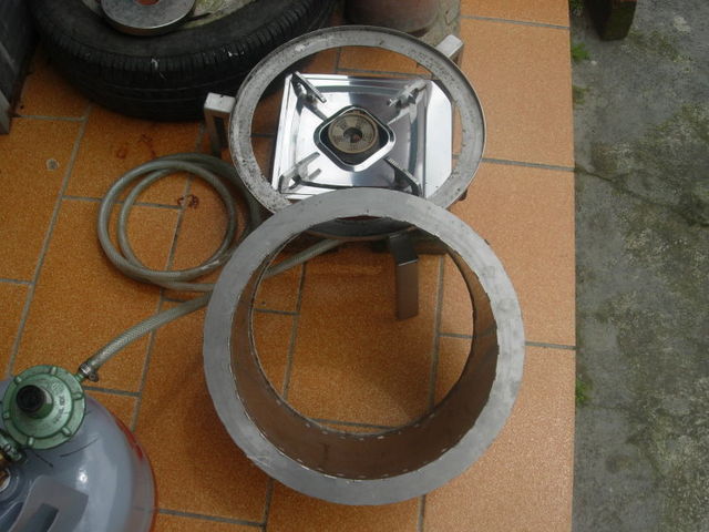

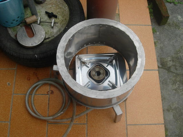

本帖最後由 abelchen 於 2014-6-5 15:32 編輯
我的玩具參考一下, 冬天蒸酒時發現鍋體溫度散失太快, 因此做個鐵圈,內部有隔熱棉. 蒸酒速度明顯變高, 索性煮水殺玉米, 煮開水.....都用上了, 因為效果顯著得懶得量化比較. 鍋誘W放個2kg鐵塊也有點用喔!

我有預留出氣孔 ,不過我用小火沒問題,大火還沒試驗

鍋蓋上放鐵塊是要畜熱,?還是增加壓力?

是增加壓力

懂了! 類似壓力鍋,
