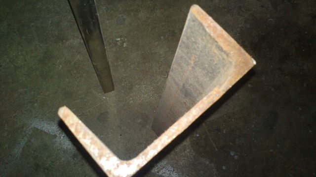

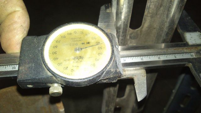

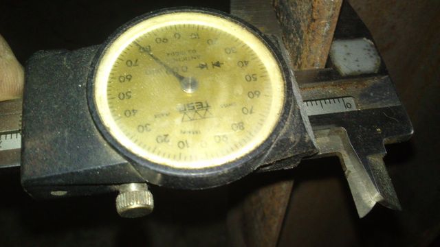

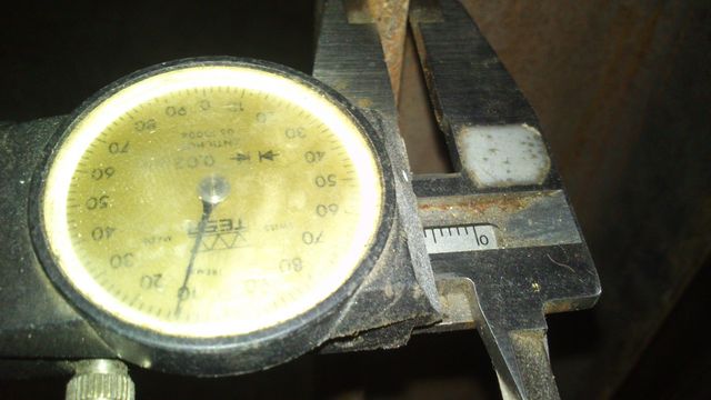

 樓主| 發表於 2014-6-10 16:19:13 | 顯示全部樓層
本帖最後由 og2h 於 2014-6-10 16:20 編輯
建築用黑鐵角鋼 報價到
一支 800 ...規格
100mmx100mmx7mm x1.5公尺長..
兩邊等寬是 10公分..
厚度是 7mm
長度是 150cm..
大概是一般有孔角鋼的兩邊 兩倍長
厚度是四倍厚
拿來diy 絕對超堅固
歡迎購買
94
8540
73116

 樓主| 發表於 2014-6-11 14:01:10 | 顯示全部樓層
本帖最後由 og2h 於 2014-6-11 14:11 編輯
rdmigo 發表於 2014-6-10 17:39
這料是要拿來打造..藏寶箱??
已經可以拿來當電燈桿子了..
是要做 ㄇ字型的桌椅
還有 u 字型的圍籬
L的 兩邊,耐折力要夠,還要夠長
才能挺的住
黑鐵先試看看,白鐵有機會再玩看看 ..
白鐵要鑽洞 還要找利一點的鑽頭..
北部真好,有fbike專門賣鐵料跟各種中古用品 .
喜歡diy常去逛 , 應該時時有驚喜.

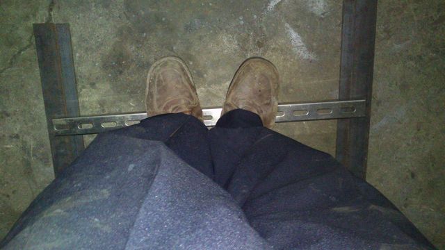

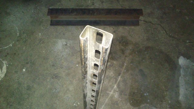

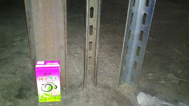

發表於 2014-6-11 23:34:07 | 顯示全部樓層
本帖最後由 姜姜好 於 2014-6-12 05:13 編輯
og2h 發表於 2014-6-11 14:01
是要做 ㄇ字型的桌椅
還有 u 字型的圍籬
水電用 鍍鋅角鋼
  2 吋  .   厚 3.5  mm    長 3 m  有單孔 及 雙孔 .
還有 C 型吊架  3  M  也是單孔  .  個人 覺得好用  強度夠( 角鐵 + C 型吊架 前 後邊  )
單價 不貴 .    兩吋 鍍鋅 角鋼  3 M   單價 250 ~320   1 尺約 30 元
c 型 吊架  430 不鏽鋼  (  記憶  )  是400  元  以內
C型鋼  請鐵工叫料 定尺寸  長度   ( C型鋼   尺寸  75 mm   100  mm   125  mm )
  並打螺絲孔     鎖一鎖  就可組合
槽鐵   75  mm   寬    5 mm  厚  6 M  長  . 一支  約 1000 多  .
若  裁 4 支  150 CM  一支 載重 至少 1000 Kg
4 支  4000 Kg   .
個人  使 用  70  CM 長   100 mm  C 型鋼 載重   1000 Kg
螺絲  可用  3 分 馬車  螺母 用附凸緣 螺母 . 或 自攻螺絲 ( 大扁頭 ) .
 樓主| 發表於 2014-6-12 10:50:52 | 顯示全部樓層
本帖最後由 og2h 於 2014-6-12 10:53 編輯
c 形吊架 ?!
五金真的有太多東西了..這個沒聽過看過
原來長這樣
http://goods.ruten.com.tw/item/show?11091126856808
看來是 L 鐵 附螺絲孔..
原來組角鋼 還有這種東西可以用,學到了.謝謝.
跟衛浴設備的 L吊架支撐座有點像.
衛浴多是用白鐵 也做的比較好看.
如果要做架子,用一般角鋼或水電角鋼確實夠用
它做出來是封閉的,應力是戶相鎖住,幾噸都檔的住.
但是做U字形這樣..
L相接點會是支點外加受力點..
L______ 延長的越長, 槓桿力就放的越大.
只要幾百公斤就能把 L鐵兩邊給彎掉了...
