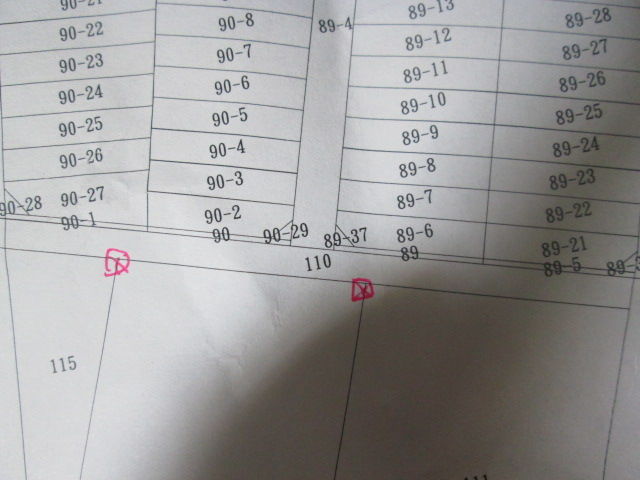

今天參加鑑界.遇到一個從沒遇過的問題.
地政鑑界人員把界點訂在馬路上.也就是說.
土地被佔用了.竟然相連3塊地的地主都不知道.
還有中華電信的線路也埋私人地下面.
從地籍圖來看.110地號是4米巷道.實際是4.85米.
也就是有0.85公尺寬被占用.
請問有人有同樣的經驗嗎?該如何解決呢?

發表於 2014-6-10 21:19:31 | 顯示全部樓層
1.查明路是誰開闢的,私人或政府機關?
2.可能的情形
  (1)前地主同意他人/政府使用。
  (2)公眾通行必要+地主沒阻止+年代久遠=>形成「既成道路」
  (3)無權占用:可能開闢時有意或測量施工誤差,而占用土地。這在鄉下很常見。
3.如果是2(1)(2)就沒辦法。(3)就看誰侵占的,請他返還+賠償。

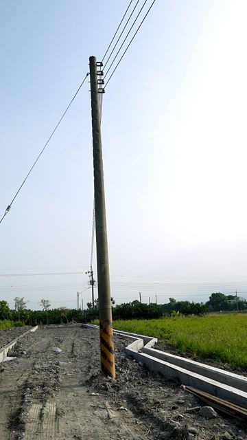

發表於 2014-6-11 09:08:37 | 顯示全部樓層
樂活族 發表於 2014-6-10 22:00
你家跟本就在住宅區旁邊麻...
發了....發了...
買地拿到地籍圖,一眼就看出自己的地"不只這樣"大小。
申請了土地鑑界,收復了一些失土。
鄰居種芋頭的老農不甘心土地百坪納入我口袋 (距離上次鑑界已經30-40年了),讓他兒子動用關係,再次申請鑑界。
不料結局還是一樣,該我的就是我的,跑不掉。
水利會施工水溝(照片右側)的用地是我捐出來,當成兩地分界線。
道路和左側水溝是我花錢請營造包商順勢一起造,算是私人的。
結果,好了....尷尬了,
當初兩地分界有支電線杆,鑑界後...就這麼杵在我的園(馬路)內,不知道該申請移到哪裡去,才會不這麼礙眼。
