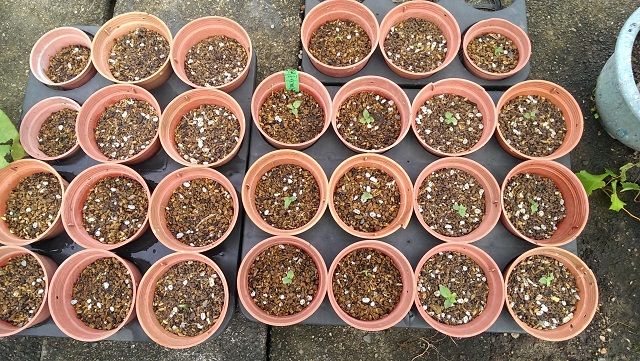

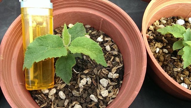

以下是實生奇異果栽種記錄,今年4、5、6月共三批種植,4月種的看來後續有望存活,才開始補做記錄,所以照片不全依時間順序排列。
除了開始記錄種植體驗,也希望有經驗的壇友提供指教。

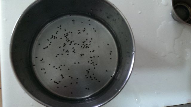

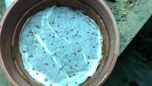

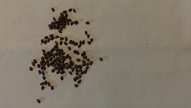

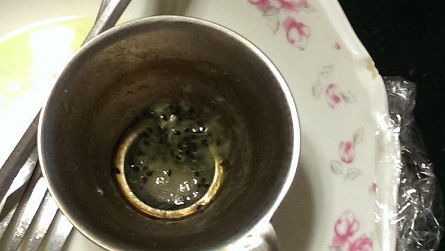

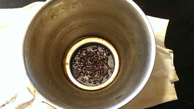

小湯匙刮下奇異果種子後洗掉種子上的果肉,一時找不到絲襪,用泡茶過濾網替代。
衛生紙吸掉水分後用吹風機風乾。
種子洗得不太乾淨,看來還是用絲襪可洗較乾淨。

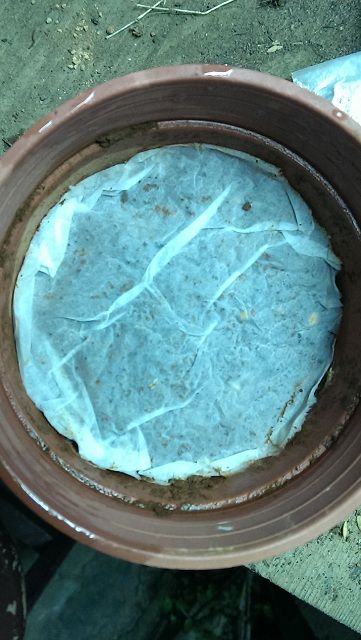

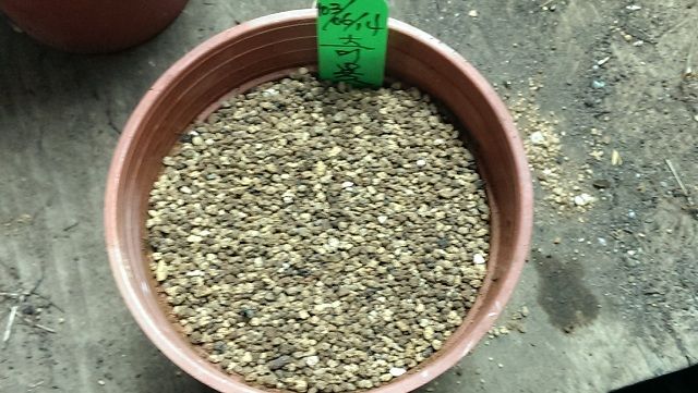

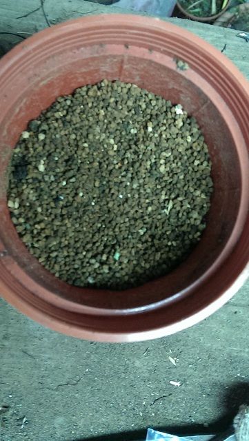

採用細粒顆粒土(赤玉土)。

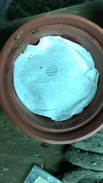

由於種子比顆粒土細小,鋪上衛生紙並弄濕,可讓種子保持在同一水平並使種子分佈較均勻。
撒種後鋪上顆粒土。

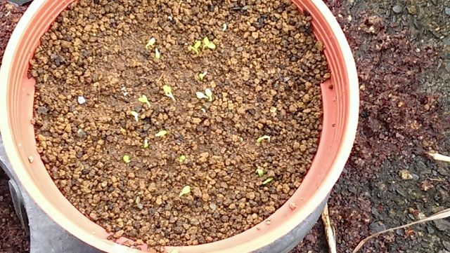

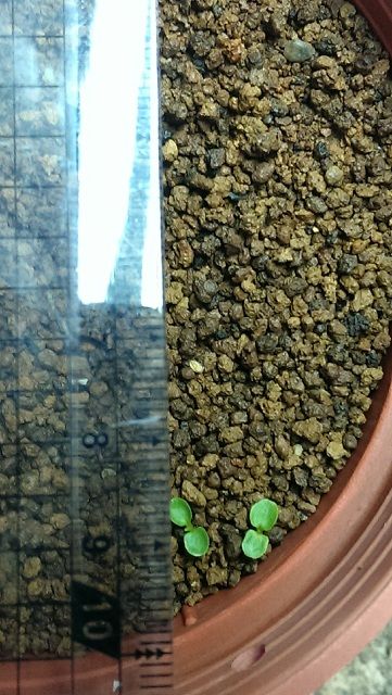

播種後 25 天。

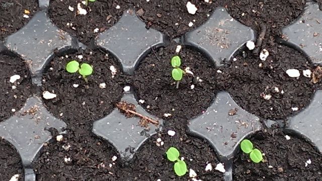

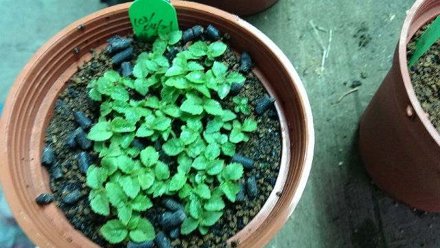

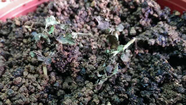

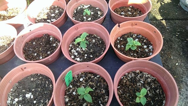

植穴盤採泥炭土在4、5月間大約20天冒芽,但最後都被蝸牛沒收。

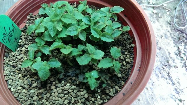

目前紀錄播種後約 3~4 周長子葉。

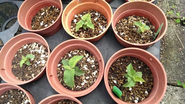

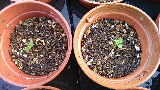

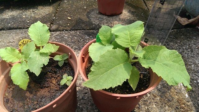

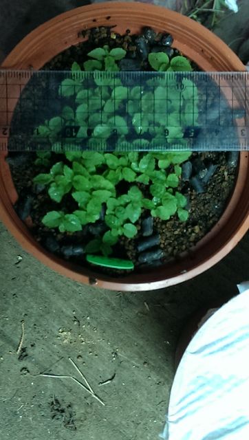

播種後55天,本葉約0.5公分。
希望能成它s活還可繼續記錄。

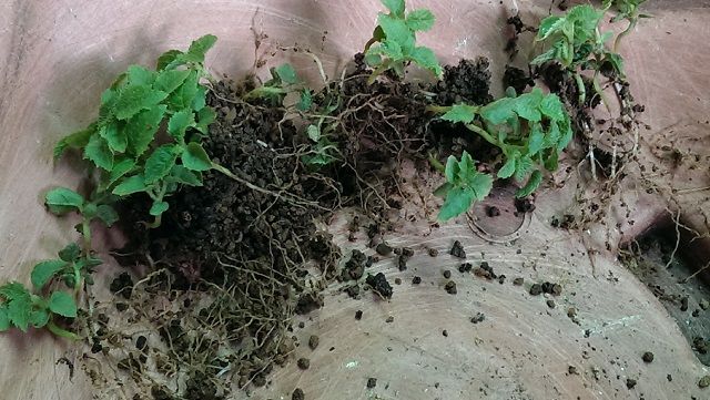

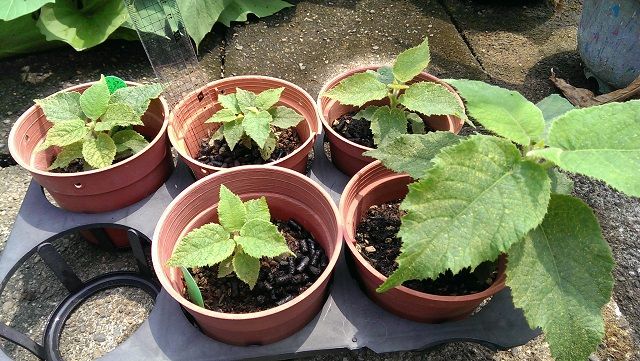

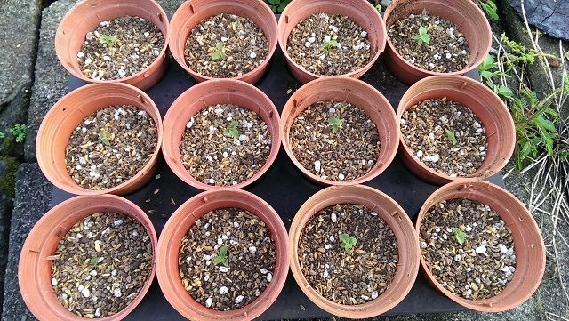

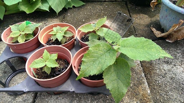

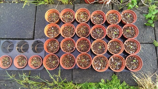

Fon0310 大您的奇異果苗照顧的很好,希望能分享您的經驗。我今年 04/21 播的種子,到今天最高10公分,小的不到5公分。05/23播的約5公分,06/17播的約3公分。
今年6月下旬雨水很多,奇異果小苗陸續陣亡。冒險在小苗1公分左右時假植。
06/26 假植共27株。
07/15 存活不到一半,被蝸牛及蛞蝓沒收。
08/08 陸續陣亡原因不詳,剩5株存活。
08/14 最高約3公分,葉片最長約3公分。
09/12最高10公分,小的不到5公分。
5、6月播的還沒假植,分別只剩2株與4株。
待冬天休眠時地植,再觀察與紀錄成長狀況。也冷藏一些種子看早春播種是否長得較好?

我是在陽台作的花架培育的苗.我的經驗是需要陽光.但不可以太強.如果水澆得不夠.經白天高溫晚上回去都會癱軟.
當晚澆水多一點明天早上就又站起來.所以我都放在沒有西曬陰涼處.現在去量已經100公分.是去年存活下來的苗.
不是2天就長40公分.是我沒看到下垂的芽頂.還有如果幼苗放在磚頭或水泥地.經太陽的日曬反射的熱能.
幼苗們應該是受不的.去年培育榴槤失敗的經驗.所以我把培育的幼苗都放在陰涼處.存活率都很好.
