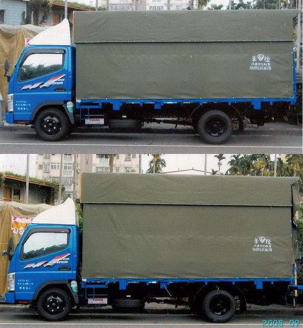

2. 如何讓露營車可以行駛中變小,定點之後變大,就需要用 POP-UP 的原理來長高,國外最有名的廠牌就是Alaskan Campers.
來看看這露營車是如何升降的.
3.為了這升降原理,除了油壓之外,也可以使用螺桿升降的方式,原來台灣很多進香神明車就是用這方式來做升降的,可以長高到最少一公尺以上,而且還把螺桿隱藏起來,比國外的更高明, 後來找到中部有一家做螺桿升降貨車的,若是3.5噸車用電動升降一公尺帆布,包含認證,弄到好約五萬多,若是把帆布改成FRP 硬板也是可行,但價位可能還會在漲個2成. 且會幫忙送去監理站認證,就不用每年驗車時拆來拆去.

以前比較喜歡承載式露營車,也就是一車多用途,車廂可以卸下來,但車廂上下車也是一個麻煩的事,10年以上的貨車要一年兩驗,也是很麻煩,後來想到直接車廂上木床車去驗車變更登記就好了,若不想車廂下車,就一直掛著就好,而且露營車裡的陳設也可以用可折疊可拆卸的方式處理,那空車廂還是可以載貨載肥料,做到一車多用途.
自小客車駕照原本就可以開3.5噸貨車沒有問題.
一般3.5噸貨車有總高2.85的限制,如果車廂行駛間高度設計在 170公分,加上到到達定點,螺桿升降增加130公分,就有3公尺高了,不止可以在裡面站了,也可以做閣樓了.如果再搭配駕駛座上方的空間,那就更大了.
至於駕駛座和車廂相通應該不是困難點,只要用砂輪機鋸開個門可以通行就可以了,一般民間驗車只看外表,很少看車內.
