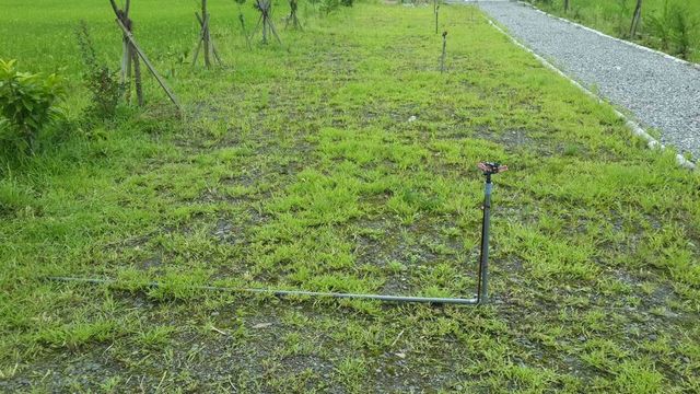

我也是灑草種子
(類地毯草記得一公斤800在彰化田尾購買)
經驗談~~~
灑前先泡在流動水中(自來水微開)約8-12小時催芽後
拌入培養土(種子1 : 培養土4)充分均勻混合後
徒手拋灑在地面上
但接下2-3周都要早晚充分澆水
否則進入夏季
剛發芽草子
很容易被曬乾死
草葉過長要剪短
也促進周遭分莖生長
很快就長滿草坪
祝種草順利~!
約種8個月類地毯草現況
