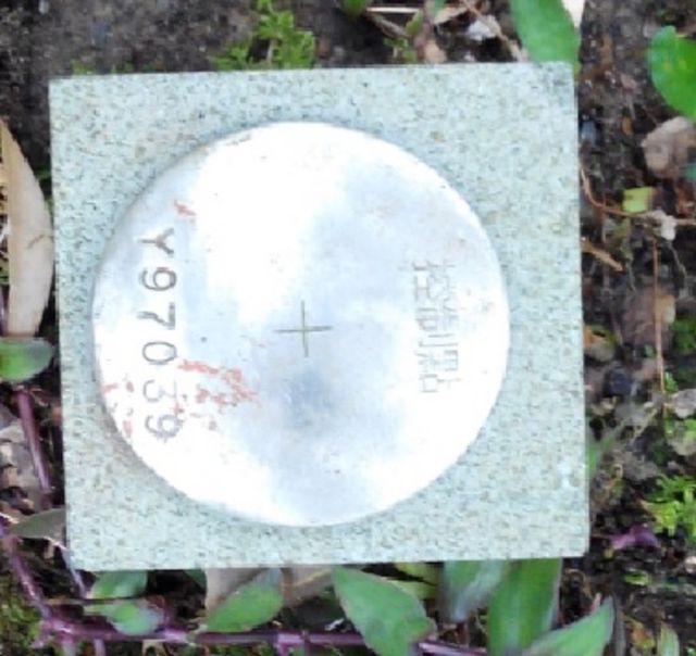

請問各位大大們
前天地政來鑑界,說我這土地是日籍時的圖所以要先找點來測量
他們也用GPS定位,問題來了GPS居然定不到位置,然後與我找的測量公司討論一下,
變成測量公司先將地形圖與鑑界位置標出來,地政在套到地籍圖上,然後再覆測一次,結果摳摳又增加12張小朋友
請問一下這樣我讓測量公司測完後,地政會不會又有其他問題呢,還是哪些是我需注意的
另一個問題是馬路上很多類是座標點,我問地政這些也都不能用嗎?地政說他們不知道那些是哪個單位的點所以不能用
請問各位大大有看過下圖的控制點是哪單位的,點上都沒寫是怕人知道嗎?

發表於 2014-7-2 09:43:05 | 顯示全部樓層
本帖最後由 dmreader 於 2014-7-2 09:55 編輯
通常沒資料的地方要取得正確座標要從鄰近三角點引測,或是用GPS定位
不過這種GPS和我們用的手持式或汽車導航用的不一樣
精度要較高,接收的衛星資料取得通常是要付費的
而且要能收到準確的值通常接收器架上去後要等
有時等個半個鐘頭以上也有可能
天氣許可衛星沒壞的情形下應該都可以收的到才對
或許是懶得等吧?我猜......
只是....我的認知是...
我覺得順序有點錯了吧...
理論上是...我們申請鑑界,也有付費
地政機關有義務幫我們將界址定出來(這界線應該是有法律效力的?)
而我們依此釘上界樁後
再請測量公司進行地形測量,將界線測進地形之中
作為我們開發之用,以免動到別人土地
怎麼會叫我們的測量公司先測再把資料給他們呢?
圖面上那支樁寫的是控制點
應該是某個工程或是某個政府計畫測量後來用的參考點
可以用的大概就是會寫三角點、水準點、都市計畫樁...等等這些,也才查的到資料

發表於 2014-7-11 03:05:39 | 顯示全部樓層
圖片上的鋼標沒刻印埋設單位!一般有可能是林務局的控制點居多!
山上收訊比較差,因為收未知控制點是利用手機網路,計算該點gps座標,
山區的訊號都不好居多,請多見諒!真的測量半天也測不出座標!
只有做白工,還要被誤會,是不想測。
