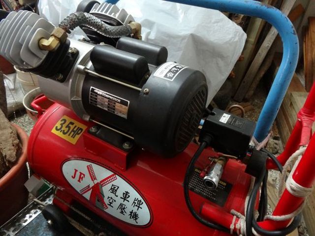

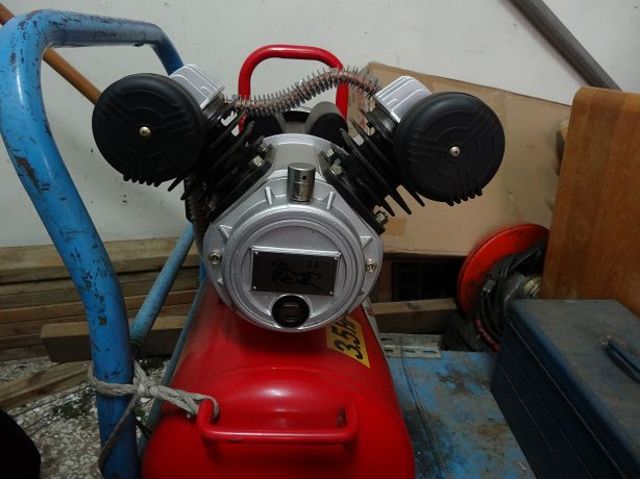

舅舅留下的空壓機,這台放在倉庫有一小陣子的,有請各位前輩幫忙.
在網上好像搜不到這台的資料.
1.平常有要做什麼保養嗎?需要加潤滑油之類的嗎?如果要加潤滑油,從何處加?謝謝~

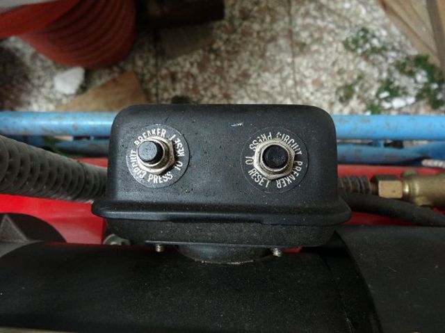

2.2.圖中這二個按鈕,要何時使用"PRESS TO RESET CIRCHIT PREAKER"
google資料:
斷路器(英語:Circuit Breaker,簡稱CB),又稱為遮斷器,而香港一般稱為「水氣掣」,
為一種過電流保護之裝置,可使用於室內配線上使用之總開關與分電流控制開關(ON/OFF POWER),
亦可有效的保護電器的重要元件,主要用作短路保護和防止嚴重超載,工業機器上的馬達負載保護也會指定使用斷路器做為保護裝置之一。
請問什麼狀況要用到這個按鈕(還是不用管它),謝謝~

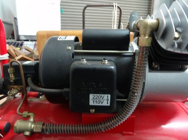

會不會是用在切換110V或220V電壓時用的阿?
我是用猜的,猜錯請別見怪喔

1 清理空氣濾清器 2 洩水 3 如果必要換掉潤滑油

電過載(over load)的時候會跳起來
把他按(press)下去做歸覆(rest)的動作
一班用途很難用到過載

正解,不用管它。等到過載跳起來,你就會去按它。
如果卡缸,或卡?才會跳。
空壓機不可用延長線,電壓電流都容易不足。
想了一下怎麼會有兩顆,有些機器一顆都沒有?
應該是110和220各一顆,這麼功夫,是這部機器常卡跳?
