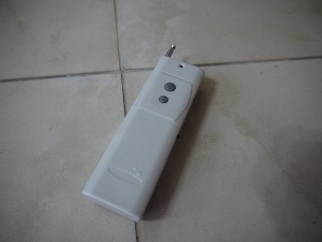

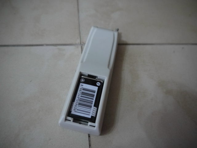

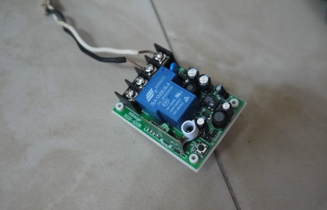

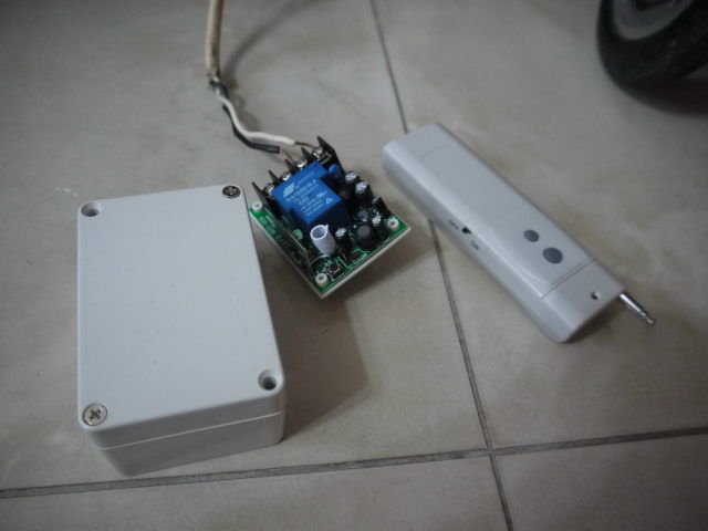

最近農地的深井己修護好了,足 3吋滿管的水源,開池塘或游泳池都不是問題了,不過現在將水送到1公里外的農舍的控制線要不少錢而且麻煩.於是想用3公里無線搖控器的方式,控制1公里外的馬達, 今天測試感覺搖控還蠻明確的,應該可以思考也可以控制其它設備,
貼出來讓大家參考.

感謝站長先前的介紹,我用啦...只是我比較怕死,前頭加裝了一個無熔斷路器,害怕它那天神經跟我亂起動...呵呵...

我是在遙控接收板的前頭先過無熔絲開關,平常是開路,所以不會過電....我怕萬一接收板收到什麼奇怪的訊號自己起動了,那我就好笑了...那台抽水機是用三相5馬的,送水能力一分鐘超過1噸以上的送水量,目前我還沒有安裝低水位強制跳機的功能(液面自動控制的部份才有裝,強制起動的部份就沒裝啦)。

這種遙控器我用很多,把那條捲成一小卷的天線拉直,伸到盒子外面去,接收距離會長一點。如果是放在金屬箱內,更要加長一些伸出鐵箱外!
另外,繼電器很小,電感負載最好不要真接控制馬達,總有一天接點會黏在一起,給你轉到天長地久!所以,要加個電磁開關,負載就可以放大到2000W以上!
