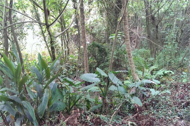

各位前輩好,小弟最近在台南東山買一塊地,是山坡地保育區的農牧用地有1.8分,地勢是平的,因久無人管理,地上長滿了雜木雜草,所以找人要除雜木草,但須小型怪手清理,而要請的那位怪手司機說他專門整這種地,不需要申請,有公所的人來,他也可以跟公所的人說明,所以小弟想問一下可以直接除雜木草嗎?

山坡地保育區的農牧用地進行機械除草是不需要申請的
但記得拍照存證,要機械除草前.除草中.除草後.3種照片
如果日後被檢舉,提供照片給檢查人員,就不會被開罰單了

原則上是不用伸請,只要地型地貌沒改變都不用怕

有些花草樹木 比較稀有珍貴的 可以移植甚至分享給有需要的home友
該路段看到最多還是檳榔樹...
縣172東山南下路段 過了豪宅下坡彎道那 也有看到一個邊坡在整理
相關問題 可以試著去詢問周邊工作人員 也會比較實際

alexo 兄可能看錯了,那是耶子樹,那塊地應該沒有比較好的樹種,我大概會留龍眼樹,其他的如有home友需要都可以自行挖,我的地是在東山的圓潭子(東原附近).
我很幸運,隔壁地主阿伯很熱心,幫我很多事,水電都說要幫我接,怪手是請他找的,都是當地人很有經驗,我想沒問題的.

MACOM大大,
歡迎你,我們的地在你們樓上->李子園
以下跟你分享一下訊息,你參考看看
之前我們有透過朋友打聽過東山區公所聽說蠻嚴格的
昨天我們過去農地時,發現我們農地的樓上鄰居最近都沒在動工了
他規畫要做民宿,前1~2個月有請小怪手在整地,
我們當時目測小怪手做的事是做石頭砍坡及除草木
我們夫妻倆心裏還疑問說,樓上鄰居怎麼最近都沒動沒靜了?
結果昨天要下山時,去跟我們左邊鄰居打招呼和交關買蜂蜜時才知道
樓上鄰居被罰了!(不知是被檢舉還是被空照?)
這種情況好像也會被列管,
所以我是覺得你可以先電話問問公所
小怪手和地主阿伯說的,也許可信,但出事情是罰你,不是罰他們啊!
到時他們也不會幫你出錢吧!
而且有背景的是他們,誰也不知道是不是那麼有力?
不要拿自己的新台幣去幫他們證明啦
花錢還事小,被列管才麻煩...
更何況規則雖然一樣,各地公所承辦人不同,結果也可能不同
你可以先打電話去公所探探口風再決定喔
