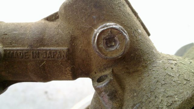

今天割完草想要幫割草機頭上格黃油,不料螺絲很緊轉不開,只要請出電子螺絲起子傑果不但沒轉開而且螺絲變的這模樣,請教大大是否有解決之道,感謝

發表於 2014-7-7 01:11:33 | 顯示全部樓層
有固定鉗嗎?鐵鎚先稍為敲一敲,然後以固定鉗架住旋轉取出。
如果WD40之類的廚繡劑,先噴一下再動作更好。

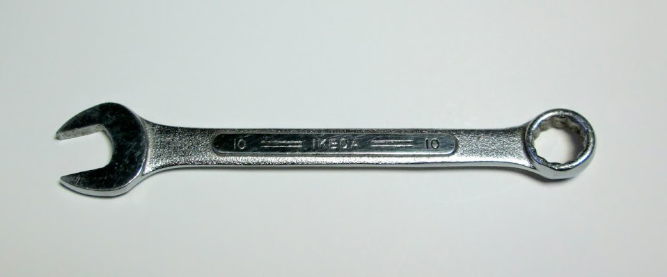

發表於 2014-7-7 03:27:58 | 顯示全部樓層
轉 逆時鐘 方向 是 轉開 ~ 用 10號的 板手 ↓↓↓ 順 紅線 方向 應該 可以開 !!
不然 就要 用 ↓↓↓ 這種 固定夾 ~ 夾的很緊 ~ 再轉開 !!

發表於 2014-7-7 07:41:14 | 顯示全部樓層
套筒或梅花板手最好用,它可能有十字孔,用起子機沒壓好或逆向就很容易崩壞

發表於 2014-7-7 08:20:37 | 顯示全部樓層
aotsen2004 發表於 2014-7-7 03:27
aotsen大您是說外面的大螺絲嗎?
如果用10號扳手,請問扳手上面寫(標)的數字是長啥樣?
看起來好像跟我一樣是斷中間的小螺絲
店家的做法記得好像在斷掉的螺絲中間鑽一小洞
又用一很亮的有紋路的釘子轉進去,最後就把斷的螺絲轉出來了
經此折騰阿嬤心生一計
將潤膚乳空罐(老臉也需擦的)剪一圓形墊片加在螺絲上
此後按時加黃油就好,螺絲不需鎖太緊裏面沒壓力
參與人數 2威望 +11 收起 理由
aotsen2004 + 8
shiune + 3 感恩啊!

發表於 2014-7-7 08:46:32 | 顯示全部樓層
以我的經驗 應該沒救了
強轉會把螺絲弄斷
用電鑽 鑽掉再重新攻牙

發表於 2014-7-7 08:54:43 | 顯示全部樓層
#10 梅花板手逆時針方向應該就可以拆開!
不過事先用鐵鎚輕敲幾下螺絲頭會較好拆...

發表於 2014-7-7 09:59:24 | 顯示全部樓層
以上的方法如果都不行 用下面這個方法試試
用鋸鐵的鋸片 從紅色的方向 鋸一個溝槽 用一字形螺絲起子反時針用力轉
再不行 就拿螺絲起子頂著一半的溝槽 從綠色鍵頭方向 45度用鐵鎚敲打起子 試試

發表於 2014-7-7 10:05:44 | 顯示全部樓層
本帖最後由 廣ㄟ 於 2014-7-7 10:08 編輯
新竹綠 發表於 2014-7-7 08:46
以我的經驗 應該沒救了
強轉會把螺絲弄斷
用電鑽 鑽掉再重新攻牙
這種合金不至於會咬死螺絲
無須輕易就把螺絲鑽掉
宜心平氣和選對工具,慢慢來...

 樓主| 發表於 2014-7-7 10:29:13 | 顯示全部樓層
感謝以上大大的建議.....螺絲的材質好像很軟....用板手轉也會滑掉轉不開,現在只好先用固定夾試試看了
