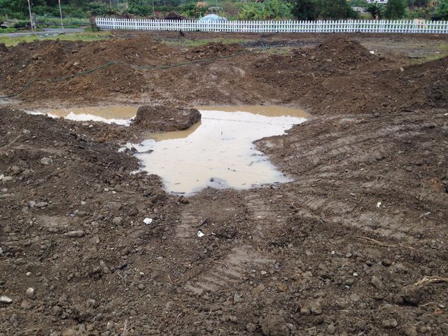

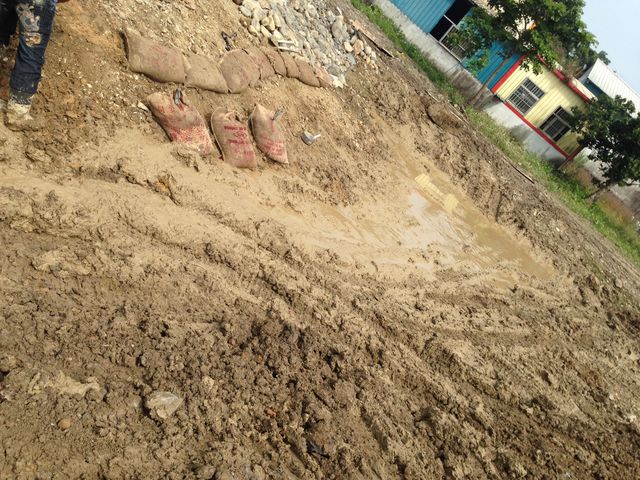

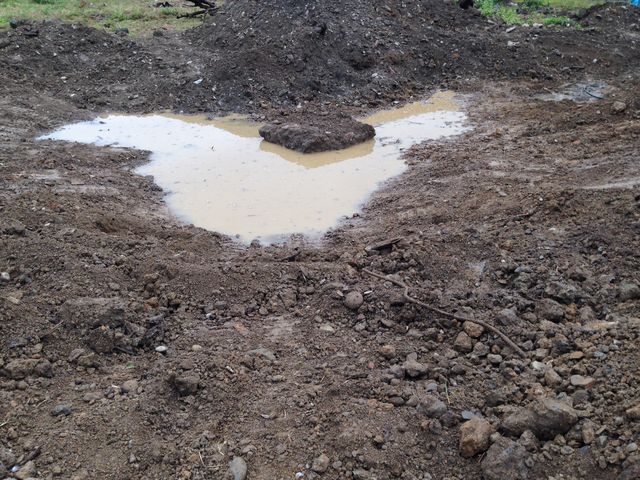

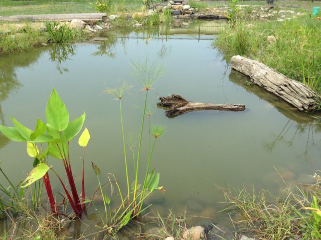

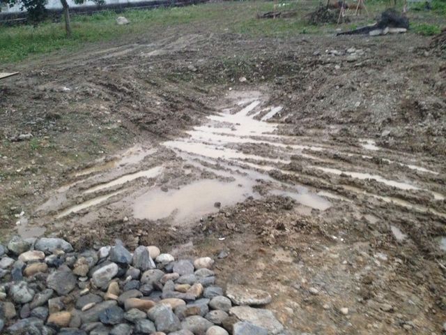

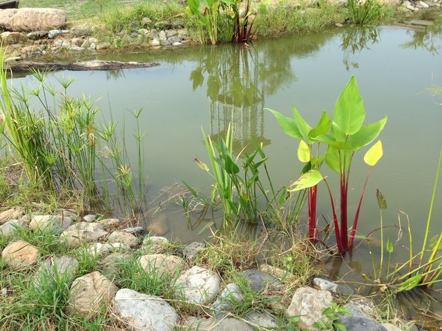

當初是因為搜尋水生池而來到2HOME
平常都是淺水看文章而己
現在自己的水生池主體差不多完成了
也己經可以蓄水,剩下水生植物種植的部份還在摸索跟嘗試
從開挖到現在整個過程大約花了半年的時間
後來發現麻布袋是多餘的
下面這2張是今天拍的,有紅蜻蜓進住囉

很漂亮的生態池,請教是用踩踏法讓土壤晶化的嗎?
22
230
1377
1377
 樓主| 發表於 2014-7-11 09:19:30 | 顯示全部樓層
changyi 發表於 2014-7-11 08:50
對阿,邊挖邊放水
然後把大一點的石頭挑出來擺邊邊
然後不斷來回在上面走動踩踏
慢慢就會變成濫泥巴了
