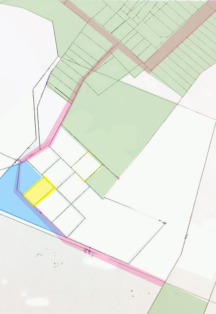

想買的地是黃色的(上面有一間40年廢棄的老屋,門牌XX街XX巷20號),
粉紅色是目前去看的街道,(上方L型是XX街,延伸進來是XX街XX巷)
綠色是都已遣〞漲礄a。
白色是空地。
今天去看地籍圖,
發現這條XX巷在地籍圖上根本沒有,
非常詭異的是這條XX街在L型左邊地籍圖上也是消逝的。
所以目前問題是
1.如果買了黃色這塊地,目前是有路通過也有門牌,但這種路會消失嗎?(被人為圍起來嗎?)
2.屋子勢必要重建,但是要牽廢水的話,要怎麼牽?藍色地道路轉進來處才有水溝(下水道)
3.藍色地,目前黃色地地主也有持份,但持份人數眾多應該無法分割,我該購買藍色地持份嗎?
察了既有道路和現有道路,還是搞不太清楚,
可否請高人指點一下這種地要如何?home~
ps.地目為建地

發表於 2014-7-16 12:30:21 | 顯示全部樓層
依不同的鄉鎮市,都市計畫內或外,都有不同的辦法,所以需要向當地承辦的政府機構詢問
建築線是否可申請到,當建築線無法取得,其它的就不需詢問了

發表於 2014-7-16 22:43:16 | 顯示全部樓層
1-會
2-等都更
3-可以分割
30米以上才有 既有道路 一事
地籍圖上沒有巷子?實際上卻有。這現像到處都可見,不稀奇。

發表於 2014-7-17 21:29:39 | 顯示全部樓層
常見的情形
不過最好還是要了解老屋所鄰是否為道路
20

發表於 2014-7-18 09:51:11 | 顯示全部樓層
RE: 地籍謄本上沒有巷子?實際上卻有,也不知巷子到哪,怎麼辦。
本帖最後由 tsayjh 於 2014-7-18 10:01 編輯
綠色是都已蓋滿的住家。
依我的看法應該是這XX街XX巷應該是既成道路.
所謂"既成道路"指因供公眾通使使用達具公共地役權存在之關係,不一定會有地籍分割,除非已辦理道路捐贈或是計畫道路,才會有分割道路地形的地籍出來。
如2F燕子大大所言以建築線來判斷認定最清楚,此道路若有指定建築線,那可以百分百確認此道路屬既成道路。這部分可以去縣市政府都計課或鄉鎮市公所建設課申請。
如果如果沒有建築線,但是柏油路水溝是由鄉鎮市公所出資鋪設,可以請鄉鎮市公所出具道路施工證明,配合重新指定建築線,可重新作既成道路認定。
有指定建築線才可以申請建築執照蓋房屋~
