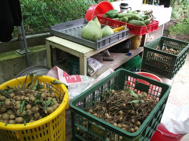

至於包裝
去葉
要不要去枝條
就看箱子大小
還有客人喜好
有些人要拿來拜拜
留枝條比較好綁成束
不過不好裝箱就是了
但是剪太短又很花時間
至於枝條的重量
其實很輕

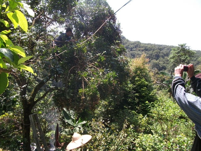

發表於 2014-7-16 08:59:33 | 顯示全部樓層
去年在新竹採龍眼
發哥以鋁梯搭上樹、慢慢折枝、悠閒又緊張
來了一位同事、自稱小孩時常採龍眼
脫下鞋襪、打赤腳上樹、說是--腳底觸感較佳
用鋸的
手腕粗的龍眼分叉、全鋸下來
用繩子垂降下來
以免摔斕碎滿地!
矮化後’將來就較易採摘!

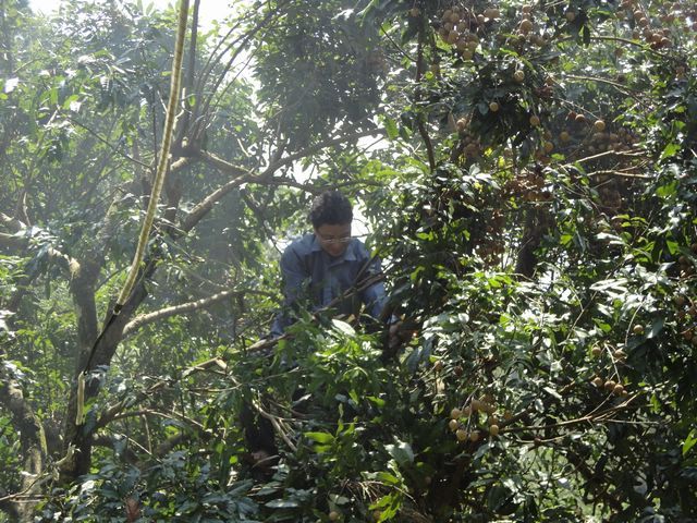

發表於 2014-7-16 10:32:33 | 顯示全部樓層
本帖最後由 limin 於 2014-7-16 10:54 編輯
小時候新竹阿婆家種了非常多的龍眼
每到龍眼收成時 我就成了最佳幫手
阿婆會將曬衣服的竹竿在尾端十字狀簸開
放入兩根竹片(以十字的方式放入)
瘦小的我就用腋窩夾住竹竿(依龍眼位置調整竹竿的支點)
將末端有十字的竹竿插入要摘取的龍眼
以旋轉竹竿的方式 將龍眼折斷
龍眼就掛在竹竿簸開的分叉點上
摘取的龍眼不會掉到地上
將龍眼放在樹上的竹籮(已綁好繩子確保)
等裝滿了再用繩子滑下來給阿婆
因經驗豐富所摘取的龍眼都一樣長
賣像佳,阿婆也說龍眼枝和龍眼價格一樣
儘量長短一致免得客人心裡不舒服。
通常摘龍眼我會先坐在龍眼樹上
將龍眼吃滿足了才會開始工作
阿婆說小孩子摘龍眼的身手比大人好
是輕吧! 不會壓垮樹枝
連小枝枒末梢我們都可以輕易的摘取
大人就很危險了,只能摘粗樹枝的周圍
細小枝枒的就很危險了。
備註:要用曬衣服的竹竿主因是輕,比較不容易累
        不要用剛砍下的竹子,容易肌肉受傷。
        我是鄉下孩子,身手比較敏捷,
        如果要讓現在的孩子(孫子)幫忙摘可能要三思喔!
