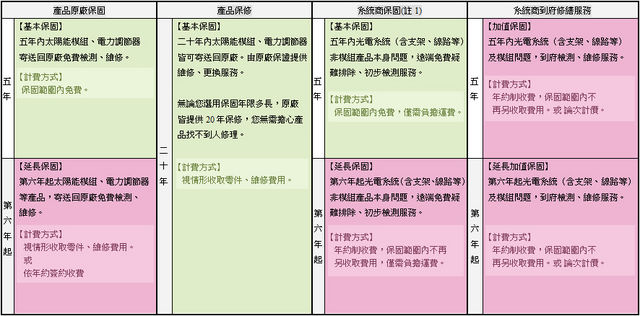

發表於 2014-7-27 13:25:17 | 顯示全部樓層
tomeplz 發表於 2014-7-27 13:10
就我所知,除非業主要求每年到府清洗維護,否則太陽能系統不會有每年的保固費用
面板發電效率會每年衰 ...
小地詢問到的廠商以及上網查的資料,一般都免費保固5年,第六年開始都是需要付費的.....
A廠商 : 保固20年第1-5年免保固費第6-20年分三階段每年支付工程款 0.6- 1.5%的維修保固費用
B廠商 :
48
1402
18777
 樓主| 發表於 2014-7-27 18:44:50 | 顯示全部樓層
chrisccc 發表於 2014-7-27 13:25
A廠商 : 保固 ...
每間廠商作法不同
小弟服務的公司沒有這些名目收費
以個人的計算結果來看
這些年約收費會把你的發電成果吃光光
很可能辛苦許久卻發現錢都被廠商賺走
