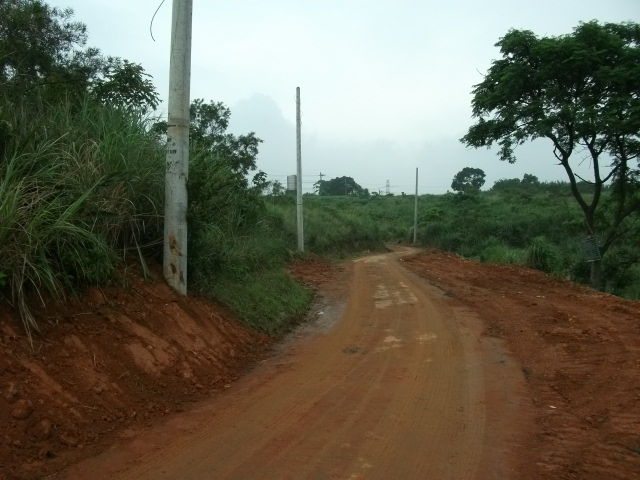

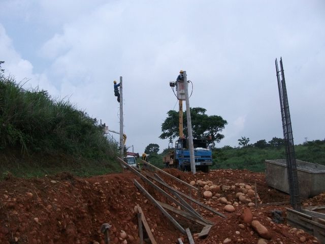

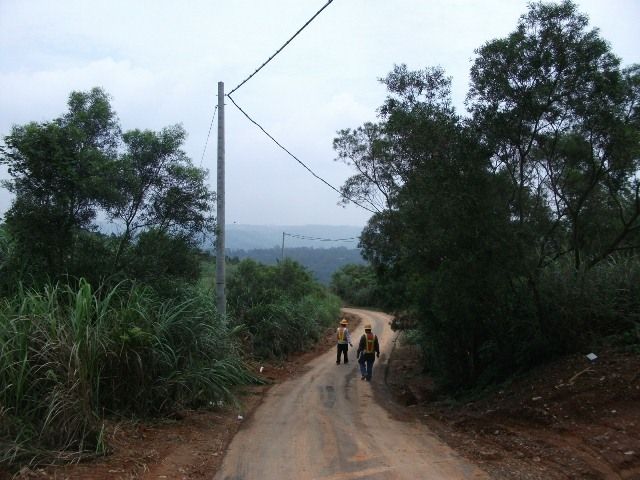

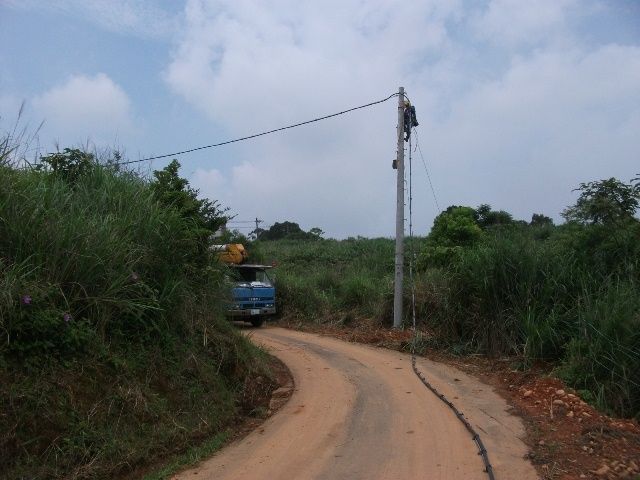

掛電錶那根矮電桿要自己出,其它就是台電買單啦! 但要注意的是電桿經過私人土地,台電會要求出俱同意書,以免將來有糾紛,被申訴又要移來移去,有些地區則比較隨便就立下去,先生米煮成熟飯再說,聽說花蓮有些偏遠山坡地的地方,立電桿可能要幫忙出電桿部份費,看總共立了幾支,就要出多少! 有些費用算起來是很驚人的,聽仲介說的,不知是真是假?
上次我山上立電桿,從有電桿的地方開始,每隔30~50公尺,一共立了快20支電桿,只出28000元,其它全部都台電買單,途中產業道道路經過十幾塊地主很少來的私人土地,沒有打同意書,台電就立下去了.
