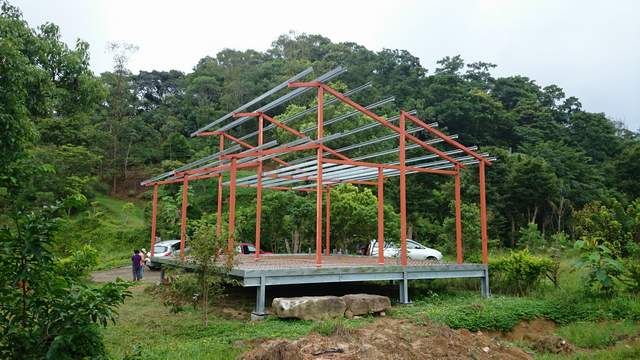

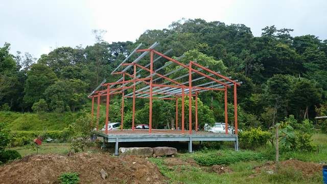

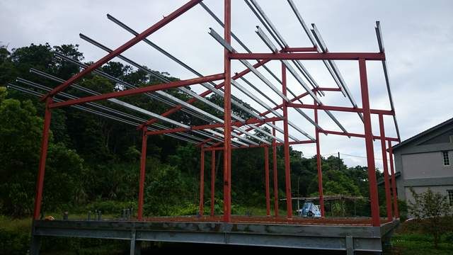

以下 先PO 北埔的近照

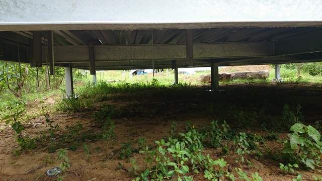

因為是輕鋼構 所以使用的是 獨立基礎 早早完成 回填養護(剛好雨期)

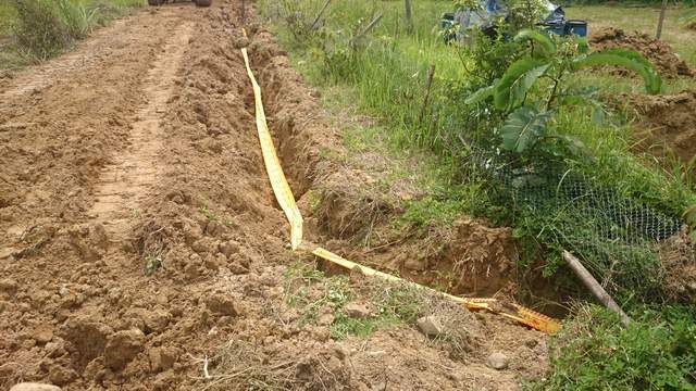

回填時 利用挖土機 將 進水管電力弱電等管 埋設引進房子內
回填30公分後 先鋪警示帶 再回填土方整平

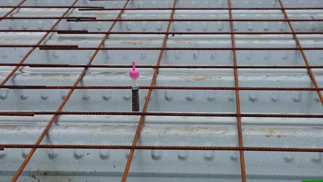

結構先組立 可以 灌 樓層鋼板 的RC
依水電圖 放樣 好 電力排污管  的套管以及吊管用的牙條預埋
灌漿用的高程標示器
現已灌漿完成 下次進度 搭鷹架 組立 屋瓦

請問一下,"回填30公分後 先鋪警示帶 再回填土方整平",
這個警示帶是為了甚麼目的呢?

這樣 日後整地 挖東挖西時 先挖到 警示帶後 就知道下方有管線 而避開 不再深挖
哇! 真是細心又專業,佩服!
照像機 + 8 這是較正式的安全防護措施

在它版 就有網友的 預埋汙水管 在銜接管路時挖斷  剛好又在 三通 的地方 徒增 工料及時間
