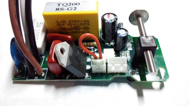

我家的供水馬達似乎有電壓不穩的問題
開水龍頭時馬達會走走停停
插電燈情況會好一點
下面是零件圖
請教各位電子穩壓零件是哪個?
謝謝

大井1/4HP電子穩壓 TQ200
1.用一字起子調整壓力開關 + - 轉動
   調整壓力大小
2.此電路板零件焊接點都補焊!
   大顆繼電器最容易壞,先從這個看看
3.插電燈情況會好一點,表示用110v線路
   馬達改為220v線路,  接線試看看
啄木鳥 + 15
46萬
460854

m6895ing 發表於 2014-8-12 18:00
大井1/4HP電子穩壓 TQ200
透過孤狗大神,看到了這篇,也是挺有趣的,裡頭有一段說
最近馬達秀逗了,熱水龍頭一開,馬達就不斷的一轉一停(熱水關掉就停止)連帶電燈也忽明忽暗
拜讀了您的文章、諸位網友的問題及您的熱心解答後,我有試著去調整壓力開關
但TQ200的壓力開關是封死的,我只好自己把它鑽了個洞,將十字起子伸進去調整看看
壓力調小後馬達就不作動,壓力調大後馬達作動斷斷續續的問題還是無解,只是水槌聲變大了
請教您這樣的情況還可以修理嗎?
我茫然了...
723
14017
發表於 2014-8-14 17:09:52 | 顯示全部樓層

提供給你參考

感謝各位前輩熱心詳細的回覆
你們提供的方法我都一一試過
結果還是不行
後來乾脆換一顆新的
