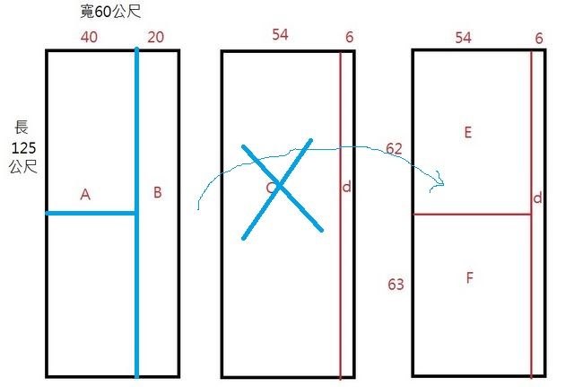

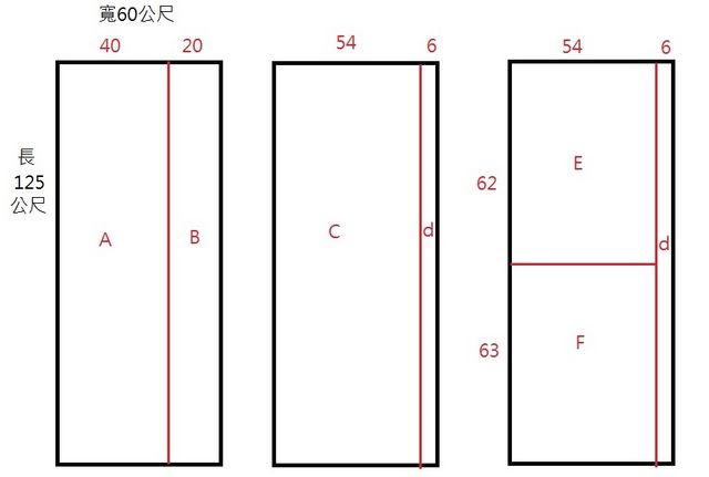

各位好
小弟想要將土地如下圖那樣分割
土地是在非都市計畫區,所有權人只有一人
我知道還有其他更好的分割方式
只是想詢問這種分割方式是否可行
所以就不標示哪裡臨路
先感謝各位的回答
土地長125x寬60
第一次分割
因為最小分割面積不可小於2500平方公尺
所以將B分割成125x20
第二次分割
因為要作出6米農路
2塊土地相鄰且為同一所有權人,只要土地宗數不增加,分割可不受2500平方公尺的限制
因此合併分割出125x6小面積農地d
關鍵點好像在這次,我不知道這樣合併分割可行嗎?
第三次分割
將土地C分割成E和F,E和F都大於2500平方公尺
另外想請問的是,因為所有權人都是同一人,這3次分割可以簡化成1次嗎? 也就是直接分割成最後的結果?
謝謝

 樓主| 發表於 2014-8-12 09:39:29 | 顯示全部樓層
tsayjh 發表於 2014-8-12 09:19
分三次分割好像沒有這個必要搞這樣複雜吧~
就一次分割把鄰路正面六米路進來這塊土地分給後面就可以了呀!
我知道有這樣的分割方式
所以我刻意不標示哪裡臨路
我單純想問如第一篇那樣分割是否符合法規

發表於 2014-8-12 10:27:23 | 顯示全部樓層
種瓜得蟲 發表於 2014-8-12 09:39
我知道有這樣的分割方式
所以我刻意不標示哪裡臨路
我單純想問如第一篇那樣分割是否符合法規
你編號D的土地分割面積沒有達到2500米平方,好像不行吧!

發表於 2014-8-12 11:06:39 | 顯示全部樓層
本帖最後由 chinang 於 2014-8-12 11:15 編輯
第二次分割
可以,正解 (農發第16條 第一項 第一款後款,同一所有權人有兩宗以上  分割合併 土地宗數未增加者)
種瓜得蟲 + 10 太棒了!

 樓主| 發表於 2014-8-12 14:38:58 | 顯示全部樓層
chinang 發表於 2014-8-12 11:06
第二次分割
不知道這種分割可以直接跳最後結果嗎
不然每一次分割都要等待鑑界
也挺累人的

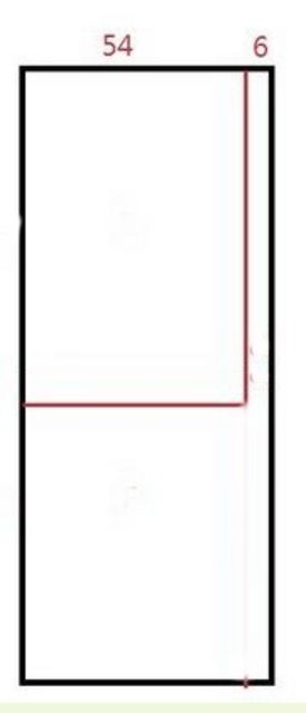

發表於 2014-8-12 20:39:01 | 顯示全部樓層
本帖最後由 山羊 於 2014-8-12 20:44 編輯
我認為你的3次方式是可行符合法規,如果是我會做2次即可
第一次分割為3塊
第二次合併分割就完成了
單獨分割與合併分割地政不會讓你一次完成一定要分2次啦

發表於 2014-8-12 23:32:06 | 顯示全部樓層
突然想到你那第3次分割好像不行
查了一下相關規定
依本條例第十六條第一項第一款後段規定,同一所有權人或共有人均
    相同之二宗以上毗鄰耕地,申請分割合併,得申請先分割後合併或先
    合併後分割,並均應併案辦理,土地宗數不得增加;其分割合併後耕
    地位次變更者,亦同。
    依前項規定再辦理分割者,其土地總宗數不得超過第一次合併分割前
    之宗數。
    依前二項辦理合併分割後,如有任一宗耕地面積達0.五公頃以上者
    (含),不得再依本條例第十六條規定辦理耕地分割。但整宗土地移
    轉他人者,不在此限。
燕子 + 15 我很贊同

發表於 2014-8-13 00:27:42 | 顯示全部樓層
本帖最後由 chinang 於 2014-8-13 00:28 編輯
山羊 發表於 2014-8-12 23:32
突然想到你那第3次分割好像不行
查了一下相關規定
依本條例第十六條第一項第一款後段規定,同一所有權人或 ...
耶~沒錯 都忘記 耕地分割執行要點第八條規定
照山羊的割法 可
不然的話 第二段的c 就要移轉出去 再割兩塊才可以!

 樓主| 發表於 2014-8-13 08:12:02 | 顯示全部樓層
突然想到你那第3次分割好像不行
查了一下相關規定
恩  了解  感謝
那照山羊的方式只分割2次反而比較好囉
