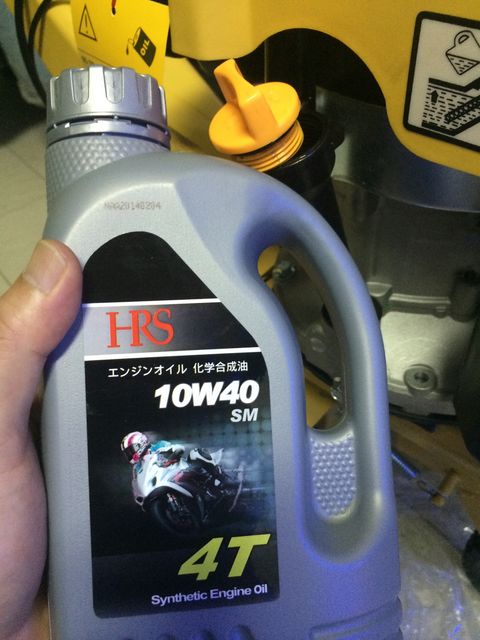

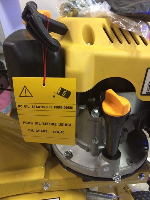

警告標籤告訴你裡面沒機油,要記得添加

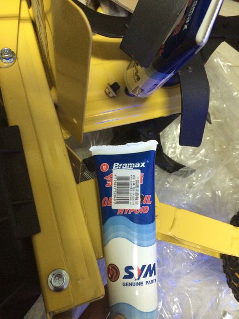

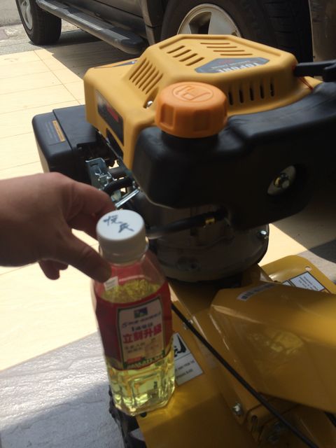

查說明書,四行程機油要加600cc,齒輪箱油300cc

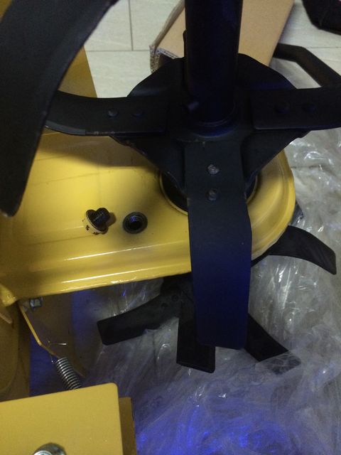

齒輪箱油我用光陽的120cc *3條,把機器側倒轉開齒輪箱油螺絲,擠進三條齒輪油

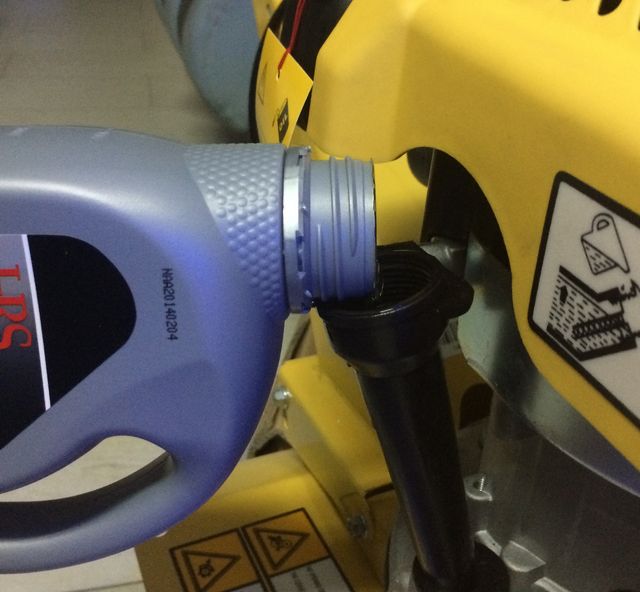

四行程機油挑便宜的就好,反正前五個小時磨合用的,磨合完要換掉的
機油要這樣倒才不容易弄的整瓶都是,說是要加600,實際上加到400就到上限了

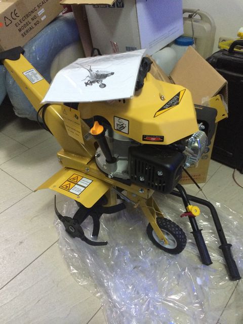

剩下的手把跟螺絲組裝就自己看圖說故事組起來就行了,沒畫的自己也能猜的出來

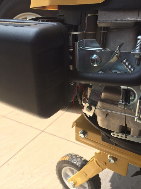

一時找不到on/off開關,後來才發現在進氣濾網下有一個微動開關,油門線放到底就可以頂到熄火
夜深了手邊沒汽油,改日再續
油門線放到底頂住熄火開關,油門線拉動開關就放開變on

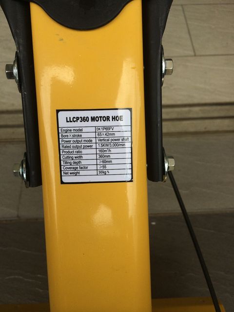

雖然號稱最大5.5HP,但實際上標示的額定必v是3000轉,1.5KW 2HP左右,他的油門催到底轉速並不會一直上去,大約都在3000轉左右

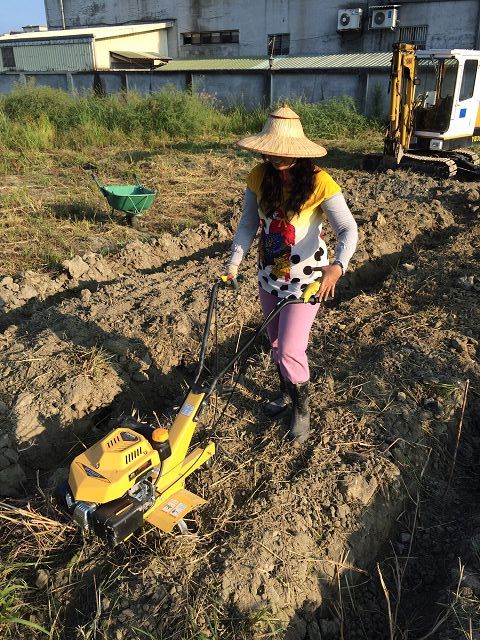

先加半瓶汽油進去發動個兩三分鐘,再度檢查機油液面,沒問題後怠速運轉一個小時,其中偶爾帶動耕刀讓齒輪箱也動一動,啟動繩拉的行程有點長,應該有80公分,女生拉動有點吃力,內人好不容易成扔o動一次

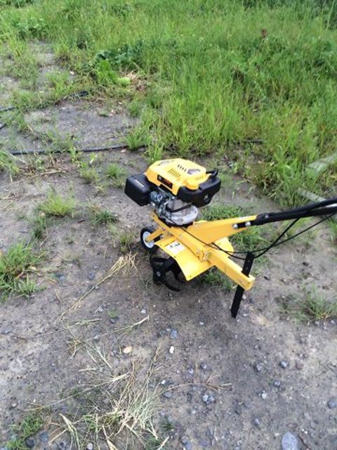

至於輕負荷運轉只好用ESCAPE載到2home土地上去玩

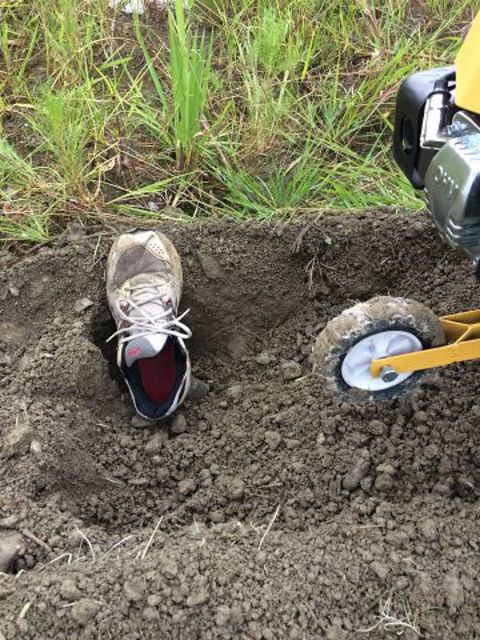

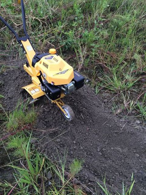

地質屬於黏土,由於前兩天下過雨,所以還算容易

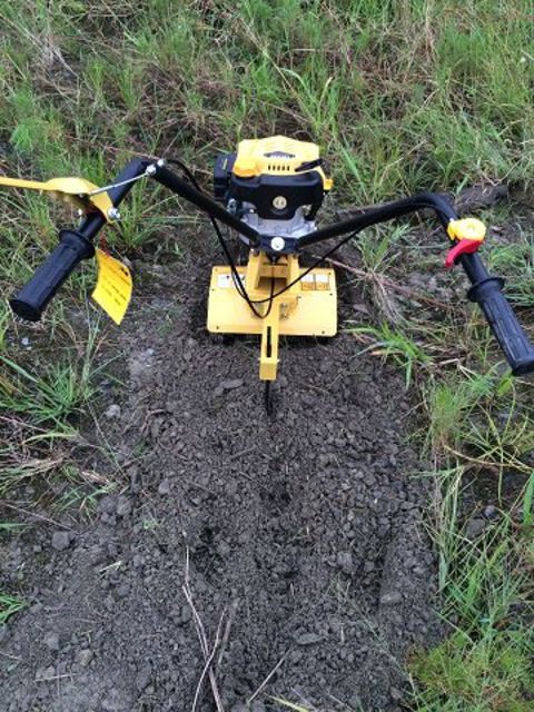

用阻力棒頂住地面像翹翹板一樣,讓鬆土機不能前進,只往下挖,等挖鬆了機器下沉後,再稍微抬起機身減少前進的阻力讓它慢慢往前挖,一但土壤太硬往前衝時就把阻力棒跟手把往下壓像翹翹板來控制機身前進與否
由於要輕負載運行就在鬆好的土上反覆鬆土
鬆土的深度大概將近一支鞋深,看官自己看是否符合自己的需求
1.鬆土的過程,前面的鼻輪有點礙事,鬆太深時會卡到前面硬的土
2.鼻輪的卡榫螺絲會因為震動而鬆脫,還好鬆土面積不大,不然滿地找螺絲是很累人的
3.鼻輪移動的方式不太喜歡,遇到鋪碎石路就非常沉重難行
4.鬆土效率160米平方/小時約每小時50坪,這當然不是指從未鬆過的素地,否則可能對折再對折,要花多少時間在鬆土這件事上決定了你要用多大的機器
5.對女生發動還是有點吃力,要練習手臂扭腰加臏v,短手短腳的............辛苦啦

感覺機油尺桶身設計不好 太長 一不小心就會勾斷

 樓主| 發表於 2014-8-18 13:10:09 | 顯示全部樓層
耕田人 發表於 2014-8-16 13:30
不知道為何要做這麼長?好加油嗎? 其實機油液面很低,該不會為了配合現成的機油尺長度吧?

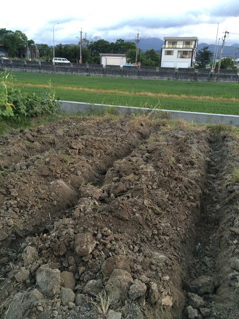

鬆土機試用繼續
新開墾三條菜畦,先用小怪手開挖土溝,把土堆在畦上
再用鬆土機來回三四次將土塊打鬆
最後灑上肥料再拌入土內當作基肥,插上撒水器,種好菜苗,打完收工 !!
