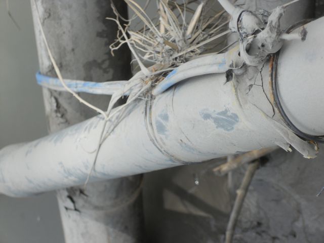

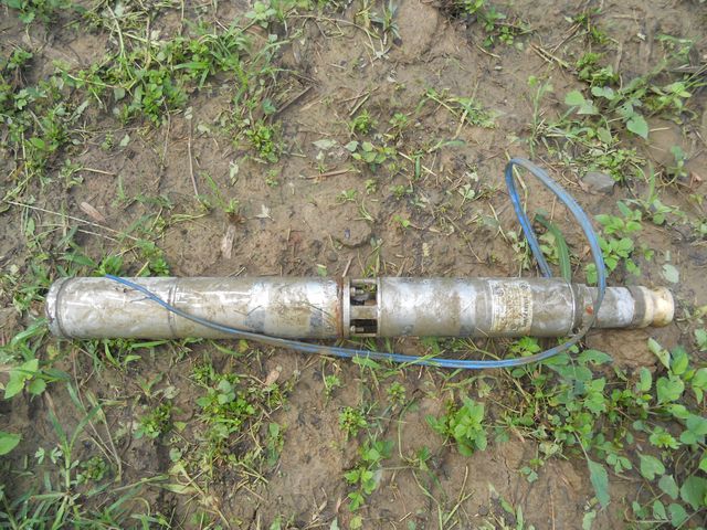

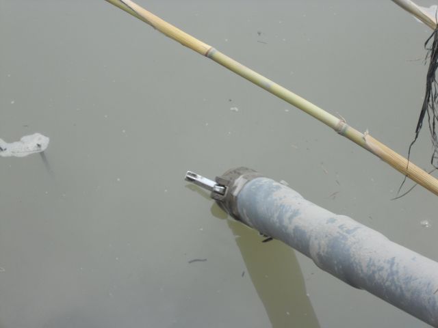

以下是深水馬達的樣式,重10公斤以上,原本是綁在塑膠浮筒上,因上週雨炸台南,
被湍急的河水給沖散了.
昨天查看,水管末端扣住馬達的扣紐已經鬆開,心涼了半截,以為深水馬達永沉菜寮溪了.
不死心,往兩旁觀察,哈!竟然馬達的電線還在水管上,這表示馬達還在,只是栽在水中!
問題是,怎麼把它拿起來呢?一來河床上都是泥濘,勉強站立還好,一施力,人就有下陷的危機.
又馬達太重,又卡在泥濘中,各位大大,可有什麼妙招可以讓它脫困?感恩啊!
PS:我會游泳,但沒在溪裡游過.且溪水渾濁,幾乎沒有能見度.

發表於 2014-8-17 21:36:32 | 顯示全部樓層
看照片幫浦似在水管附近不遠處
可以開一下電,看水面冒泡在哪
知道位置後關電,輕拉電線應可拉出
水中有浮力十斤變八斤,泥漿可潤滑八斤變六斤(阿嬤猜的)
據打井的說這種東西的電線裝得非常牢固
但此法還是不得已時再用
河邊做事不可單獨一人切記
如需下水以繩綁牢岸上另端繫於腰際
援繩上下可保安全無虞
