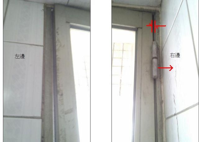

如圖 廚房的鋁門無法關上,有人知道如何修嗎?請教導一下!!

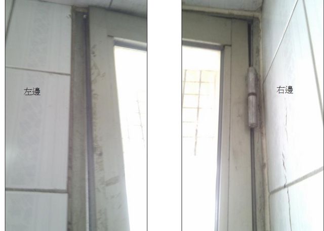

看起來似為右圖的絞鏈(蝴蝶)螺絲鬆了
何不照張全圖看的較明白

鋁門不至於變形.
上方門縫變大,絞鏈二邊螺絲鬆了!

大多數鋁門窗是組合的,四個側邊都有孔,是用螺絲鎖的,看是不是螺絲鬆了!?

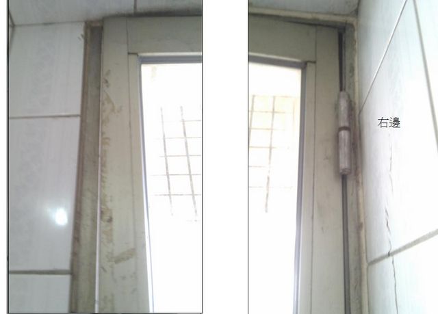

1.把門打開
2.門板向上 整座門拿出來
3.拆門框鉸鏈 拿到外面把 鉸鏈敲一敲
4.正確應是 這個形狀  " d "
5.再裝回去 打完收工
6.如果你聽不懂我在說什麼 可能我的描述有一點 灰
7.看圖 目地是要把門框的絞鏈後退 讓門跟門框的間隙變小
