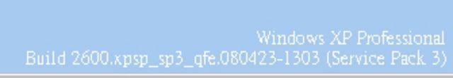

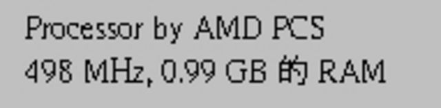

發表於 2014-9-1 23:38:00 | 顯示全部樓層
win98是系統,亦可猜想硬體的年代.
久未開機因而無法開機要檢測的東西有點多.
自己如無法測試,讓它壽終吧!
重要的是硬碟裡的資料,換台電腦目前音效卡弁鈳ㄓˋ?
電腦是需要時就是購買時,不用買高價等級.
我現在用的是NB電腦,cpu AND 500MHZ,xp是sp3的測試版,防毒沒裝.
夠老了吧!還可以用我也捨不得換.
az.yuan-yuan + 20 太棒了!
