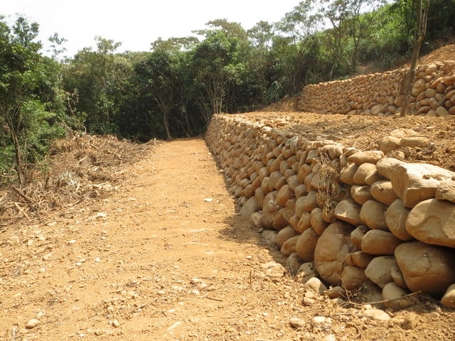

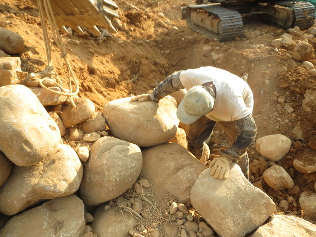

在桃竹苗地區
山坡地石頭多
農民就地取材找石頭、砌駁坎
也培養出不少砌石師傅
如何砌石、疊駁坎較穩固?

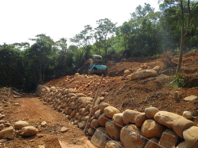

1.挖地溝、放基礎大石打底用
2.釘左右兩木杆、拉水平線參照
3.吊掛石頭、找合適大小形狀、繒鵀鼽m、放好楔口
4.後方放踮腳石固定、補邊土、
5.、、
6.、、
最近跟著師傅一起烈陽下猛操
體驗出一些心得、分享一下!

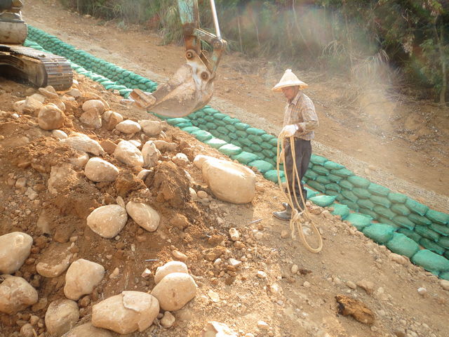

發表於 2014-9-10 10:56:42 | 顯示全部樓層

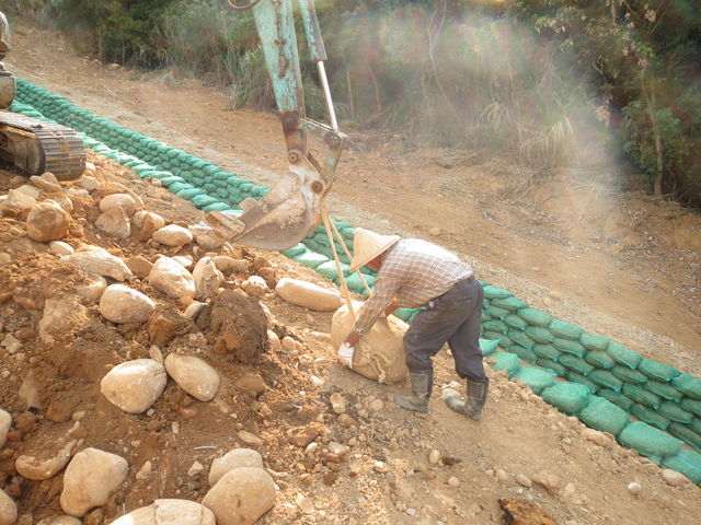

發哥您仔細觀看,疊出的成果大約都是五個圍住中間一個才穩固。圖中這工人不夠老練,才會靠石頭那麼近,萬一繩子滑掉了就會受傷 ,我那邊的老怪手師傅都一人作業,也沒拉線,也疊的很直,操作怪手的斗像自己的手一樣!選石,勾石,放下,調位置,石頭背面再塞土,再用斗重壓石塊固定,

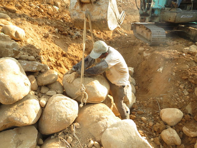

 樓主| 發表於 2014-9-10 11:03:38 | 顯示全部樓層

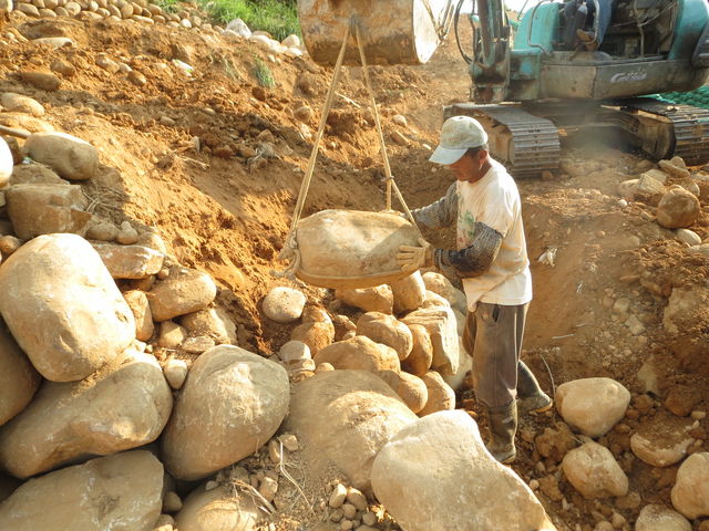

本帖最後由 brown發哥 於 2014-9-10 11:11 編輯
吊石頭要用麻繩
不可用鋼索、太硬、易打滑、會傷人
雨後潮溼、石頭沾土、吊掛要小心
一般重量在30~40kg,目視體積40cm*30cm以上,
用人力搬運易閃腰、手腕手肘肩膀易受傷
吊繩繞經兩圈後固定一頭
另一邊用活動式套環、可上下滑動卡住!
要注意看
吊石頭時,平的那一面放底部!
要疊到2M高,基礎及下半截一定要做好

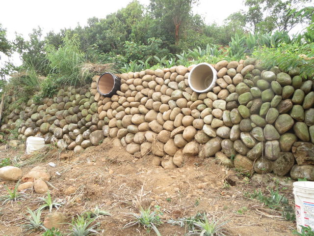

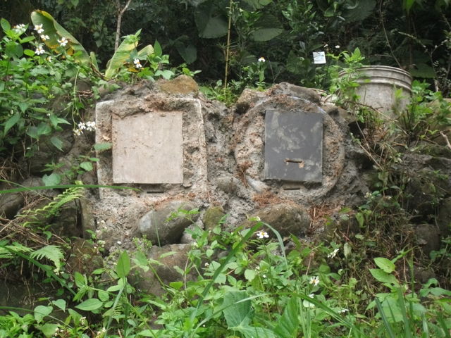

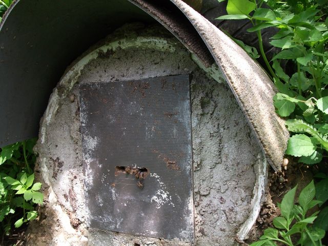

古早時代、沒有怪手
全用人工砌石、較少用大石塊
本週用純人力修補崩落多年的舊駁坎,
順便加上左右兩個花盆蜂箱,(外斜滑出待修正)
發哥就愛養野蜂
明年就多出好多斤野蜜可享用啦!

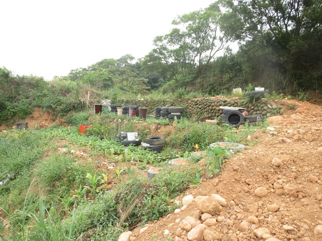

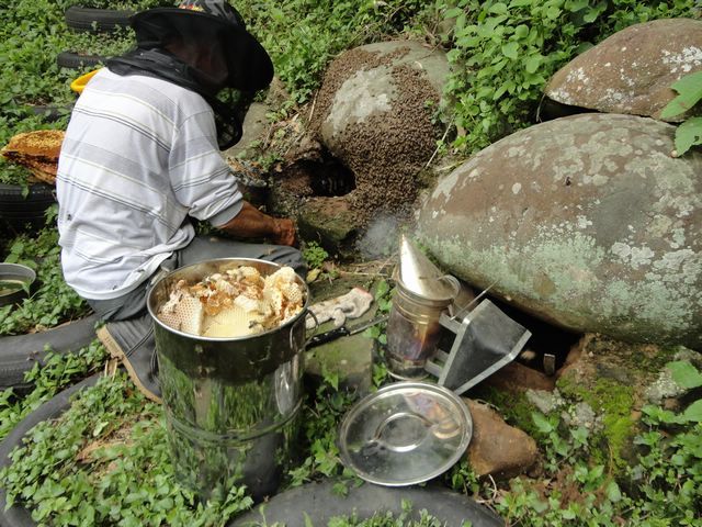

 樓主| 發表於 2014-9-10 14:31:24 | 顯示全部樓層
本帖最後由 brown發哥 於 2014-9-10 14:38 編輯

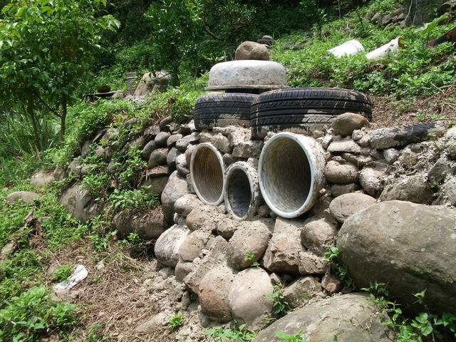

下次找砌右達人或老師傅
來辦場--疊駁坎示範說明會
並內發哥加開一段課程
如何用駁坎、花盆、石洞
飼養野蜂
不花人力、不用成本、可護坡固堤
還可授粉、又可取蜜,一舉數得!

發表於 2014-9-10 20:18:07 | 顯示全部樓層
補充幾點~~~~
堆疊石頭前,最好先用怪手將土坡確實修整`壓實,不要一層石頭疊完後,後方再回填土方.
大石頭放下面,由下往上,由大到小.
堆疊前可先挖購,當然也可事後回填,總之,基礎高度要低於路面.
打板(釘左右兩木杆、拉水平線參照),除了可以控制坡面,也可控制每層石頭排列完成面水平
石頭堆疊呈現"三角形",縫隙太大要用適當大小石頭填縫,總之石頭排列後不可晃動.
如果有要動用混泥土最好是一層混泥土一層石頭依次堆疊,不要等堆疊完後再用混泥土把石頭間的洞補起來,耐用度差別很大.記得埋設排水設備.
