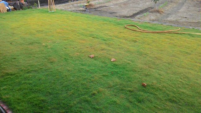

請問各位前輩~
這是我5月種的草皮~
是台北草~
不知為何中間區域偏黃???
並非泵漢
只是顏色偏黃~也比較小株~~
若要說差別~
就是靠邊區域 有的有灌木,有的有喬木,有的有蘆筍,有的有瓜棚.......
多少會遮一點陽光~中間大概就是全日照了
這是~營養不良?水分過多?還是有病???
麻煩解惑~感恩:-)

1.草皮基本上應該沒有營養不良的問題
2.台北草在冬天東北季風的洗禮下會偏黃,但現在是秋天還不至於
3.至於日光不足的話草皮會偏長且稀疏但一樣會綠,如果沒有日光會淡黃且偏白
4.水太多會偏黃尤其是積水而且草皮也會稍微稀疏
5.土壤乾燥缺水會直接乾枯\r
以上,就我自己的經驗...如有不足再請樓下補充.

在變黃草坪找一點,將草皮挖開看看,有可能裡面被埋有建築廢棄物,底部水分無法輻射到表土面,因此遇到幾天沒有下雨,草皮顯現缺水現象.可證實一下.
