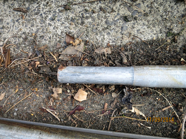

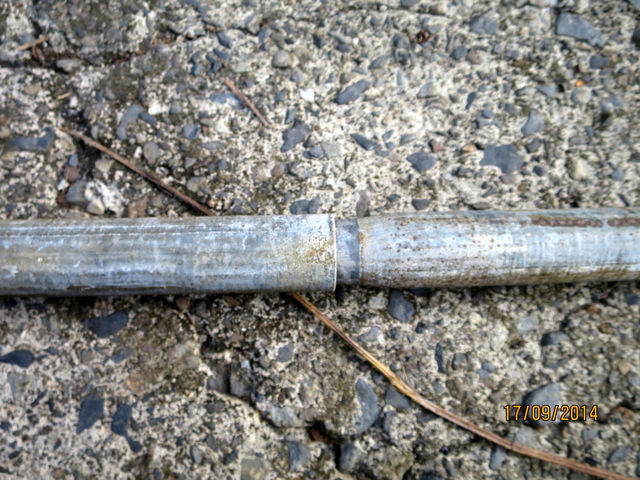

最近拆了溫室,要把啞管運到別地使用…
怎麼樣把連接的啞管分開?
通常的做法是??

發表於 2014-9-17 22:37:24 | 顯示全部樓層
1.用WD40潤滑後兩個人用力往反向拉開
2.用火燒後用鐵槌敲開
3.用砂輪切開

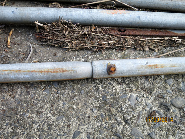

發表於 2014-9-18 00:20:58 | 顯示全部樓層
第一張照片
連接處有鎖螺絲~
須先拆下螺絲
在接縫處用鑿子+鐵鎚  敲開

發表於 2014-9-18 07:06:36 | 顯示全部樓層
本帖最後由 smhu 於 2014-9-18 07:54 編輯
用夾具夾住一頭的管子,再從另一頭拉應該可以拔出,如果不行的話,另一頭用固定鉗夾住再拿鐵槌敲固定鉗,就可以退出。
其實可以先試看看兩根管子之間能不能扭動,可以的話就很容易拆啦...
