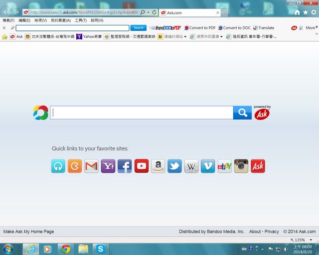

就是這個ASK瀏覽器,綁架了IE和GOOGLE,它的搜尋弁鄎僋&z,卻霸占電腦的首頁。
它的來源應該是女兒要抓一個音樂的編輯軟體,錯誤將它選取而植入。
如今陰魂不散,往往障礙運行,有時會當在那裏不動,真的很傷腦筋。
網路上很多方法,說的很簡單但是都無法移除。
控制台的新增移除程式裡,也找不到ASK的影子。
各位大大有好方法移除嗎?
我的電腦是WIN7。首頁用IE和GOOGLE。

完整移除這些除了綁架功能,什麼都作不好的垃圾軟體,其實方法很多(移除軟體、清楚登錄檔、重設首頁),只是步驟不同!您可以任選下列方式:
1. 使用新增移除程式或同類工具軟體,不過因為ASK是使用借屍還魂法,所以您應該找不到ASK的影子啦!比方說您安裝音樂編輯軟體後,開始出現ASK,您只會看到多個與音樂編輯軟體類似名稱的軟體,您必須找到發行者是Ask Partner Network,移除該軟體,瀏覽器重設首頁,這個方法直接,可是比較耗工、經常移除不乾淨!
2. 有一堆專門處理垃圾的工具軟體可以用,幾個有效、免費、免安裝都不錯!您不妨參考看看!
Junkware Removal Tool
ASK Toolbar Remover
AdwCleaner
陳青 + 12 我很贊同
