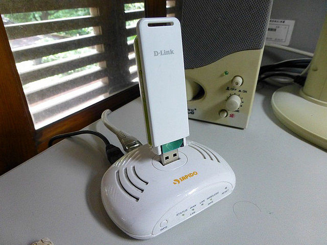

之前還沒牽固網的時候
因為剛好朋友有特殊的3G優惠專案
加上還沒安定下來
所以就採用3G無線上網的方式
但是家裡的3C產品很多
所以就得想辦法把網路分享出來
這是今天的主角之一
3G無線網卡
當初買一隻要3000多!!
SIM卡插槽
側邊還可以加裝MICRO SD卡
就可變身隨身碟了
平常的應用是直接插到PC OR NB上面
利用撥接程式就可以上網了
BUT!!
那也只能一台電腦用啊
怎麼辦呢?
這時候就需要建有USB槽的無線AP
不過不推薦SAPIDO傻多的機子
很不穩定
當初是為了貪便宜......
將兩者組合
然後把AP調整到適合的模式
就可以利用WIFI讓其他3C產品上網了
除了有點像墓碑之外 倒是滿方便的

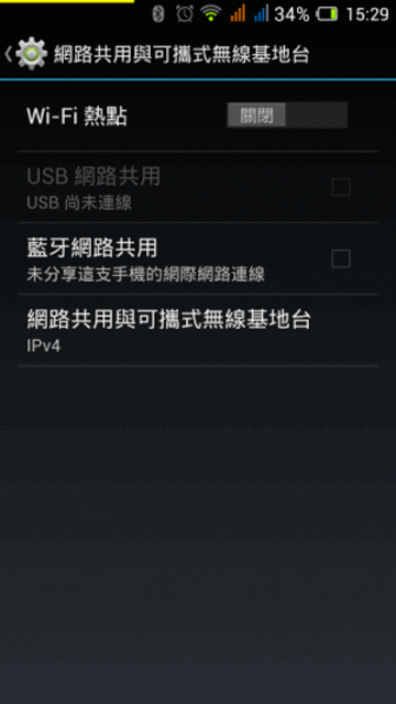

其實,隨便買支智慧手機,除了手機本身可以3G/Wifi上網之外,還可以當成:
1. 3G轉Wifi基地台 ....... 把3G手機變成Wifi無線AP,分享給只能Wifi上網的平板/NB/沒3G上網門號的手機
2. USB 3G網卡..............把3G手機接條USB線,接收到的3G訊號連給只有USB的桌上型電腦上網,
3. USB Wifi無線網卡......把3G手機接條USB線,接收到的Wifi訊號連給只有USB的桌上型電腦上網

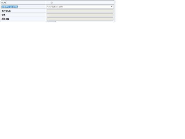

其實沒有那麼複雜啦用這個
再將網路線拉到DVR就行了
下一步就是設定的問題了
無固定IP所以只能用動態網域伺服器了/申請帳號又不用錢,除非你的DVR不支援
