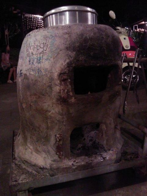

發表於 2014-9-25 16:56:49 | 顯示全部樓層
我也來貢獻一個在山上看到的灶,外觀是水泥,最上面上各"ㄕㄟ煨"。老板用來烤番薯,芋頭之類的食物。誘l已經掉了。
灶比窯簡單,灶只要一直加材維持熱度。窯必須積蓄熱量,隔熱非常重要。地方不大的話,灶還滿好用的,尤其在冬天,燒材煮食邊泡茶,熊熊火光維持溫暖。
