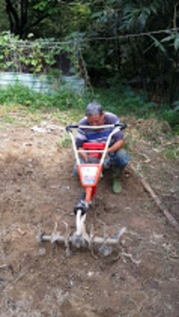

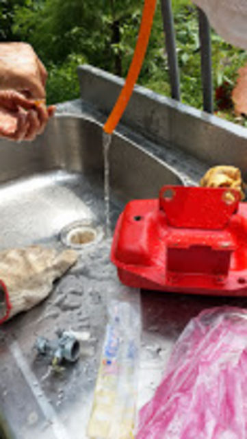

昨天與林大哥至詹董<tyan大>處載運小牛.送至新樹路424-1號.專修農機及買賣店家.
因詹大向其購買.請其將小牛全部整理並更換齒輪油.約好今天早上8點來取.結果早上來時
等到9點老板才到開門.只見農機還礎b昨日位置.老板拉出摸了一下引擎邊開關.拉了幾下
引擎轟隆作響開始運轉.然後熄火教我們如法炮製也能發動.然後問老板齒輪油有否更換?
回說沒有.便叫老板更換.問老板總共多少錢?老板說600元.心想整理這價錢是否太高.但是只
要有效果那也無妨.便載往山上去工作了.

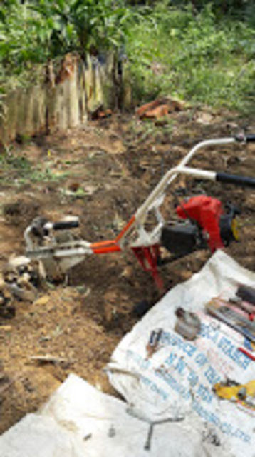

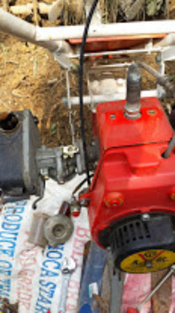

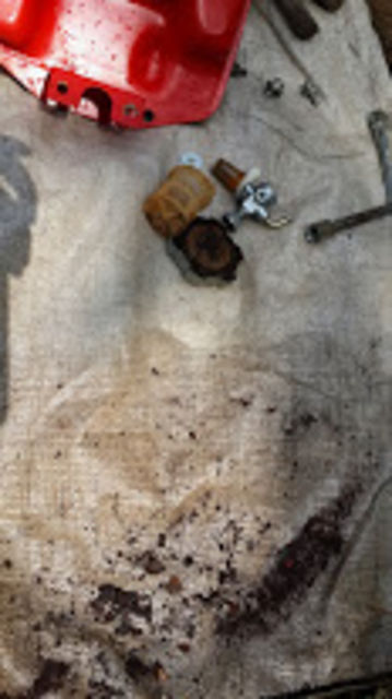

辛苦搬上山開始工作不到3分鐘.小牛停?林大哥仔細拆開一看.油箱裡面一堆鐵沙.油管開關處
也是堵塞.空氣濾淨器外&#27579;斷裂.完全都沒整理.因此林大哥就暫時自行整理.
清理完後重新裝回.裝上92汽油.啟動開始工作.約20分鐘後機器停工.因為沒添加2行程機油.
所以縮缸了.請站上諸位善心大大.發揮愛心救救我們這愚蠢不懂農機修理的口憐人.嘿嘿嘿....
