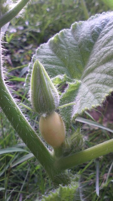

 樓主| 發表於 2014-10-7 09:14:56 | 顯示全部樓層
我的第一朵南瓜母花,感覺黃黃的,好像不行了

發表於 2014-10-8 15:13:53 | 顯示全部樓層
原來兇手是因為光害~~
我一直以為是養份不足
讓我今年開超多超多花的南瓜
一口都沒吃到
ChiaChen + 20 可能是專司結果實的鉀肥不足,或是氮肥過多
