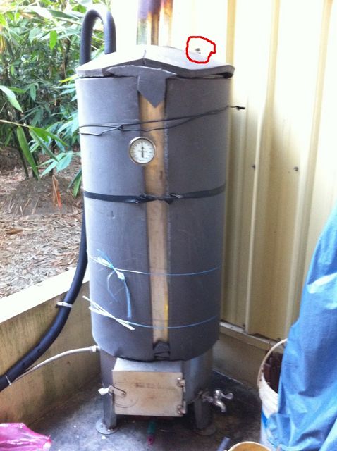

這是我的燒柴爐,感謝2home的夥伴分享,讓我在今年年初有信心裝下去。
上圖中用紅色圈起來的就是洩壓閥。

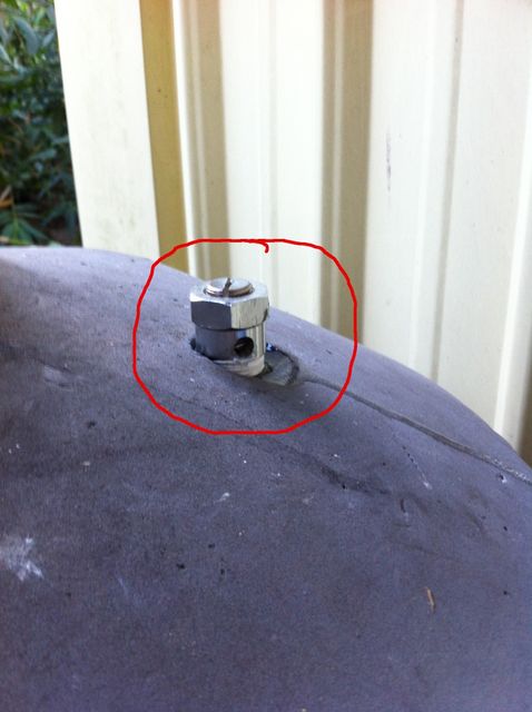

洩壓閥的近照。

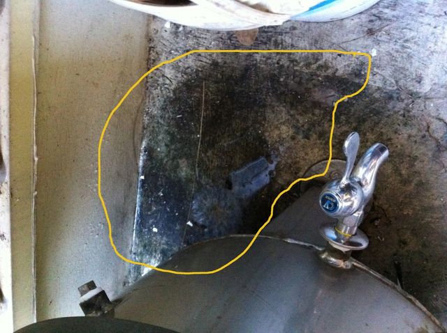

我的問題是當爐內壓力過大時,洩壓閥會出水,這時地面上就像上圖「地上積水」,有2home的朋友做過「怎樣在洩壓閥上加上管子之類的,把洩壓閥的水導出,避免滴得到處都是水」嗎?

發表於 2014-10-6 03:04:52 | 顯示全部樓層
本帖最後由 aotsen2004 於 2014-10-6 03:09 編輯
沒作過 ~ 但是 小弟 假設 如下 !!
用 耐高溫矽膠管 把它整個套住 應該可以吧 !!
像這個 >>>http://mypaper.pchome.com.tw/unihome183/post/1321023410
套住後 水 應該會 順著 管子 流下來 ~ 下面 在用 水桶 承接 !!
如果 怕 蒸氣 出不來 ~ 就 矽膠管 中間 剪 1~2個洞 ~ 讓 它 洩蒸氣用 就應該可以了!!
290
3986
3986
發表於 2014-10-6 04:58:00 | 顯示全部樓層
洩壓閥拆下來,看管徑多少`何種螺牙類型?
將管路延伸出去,最後在裝上洩壓閥,將水直接流到外面
這想法不知可可行?注意洩壓閥安裝方向喔!!!!
照像機 + 20 您答對了 延伸管也要用不繡鋼 車牙管
16
153
2710
2710
發表於 2014-10-6 07:37:39 | 顯示全部樓層
先看看止水帶是不是有問題
洩壓端的出水口要高於進水端的水位
也就是不會因壓差的關悉,使桶內的水流出來
進水端的水位粉高或是使用加壓馬達就無解
