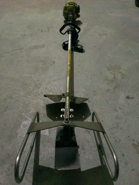

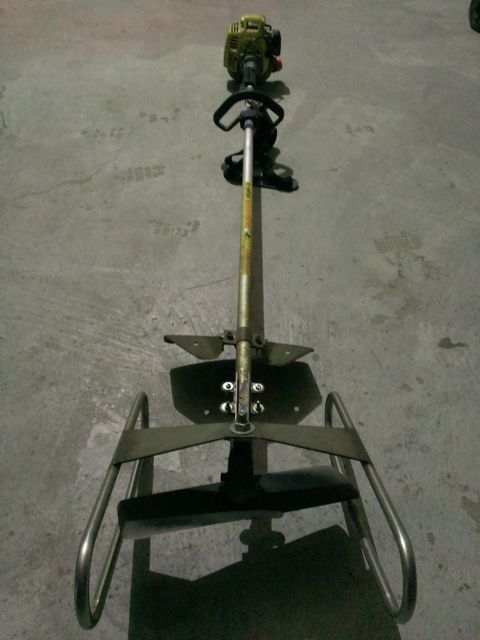

看到韓國製造的割草機滑雪板好像很好用,
可是結構有一點複雜,想說以自己的機械常識,
將結構改變更為簡單、拆卸更為方便、摩擦阻力減到最小。
這是我第二次的組裝成品(第一次零零落落所以不敢PO出來)。
這次結構還OK。
經過實際平地與斜坡實際測試狀況,覺得還不錯。
如果再改善一些小細節會更加完美。
https://www.youtube.com/watch?v=QBbsAeiQIlM&feature=youtu.be
https://www.youtube.com/watch?v=_Uz4OaxxMI4&feature=youtu.be

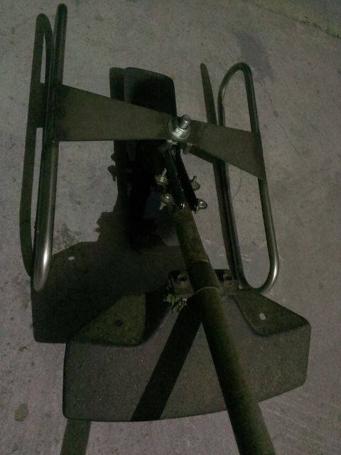

個人覺得加個獨立輪我已試驗過,如遇斜坡、草太長時或地勢不平時有一點不順、
假如增加一個輔助手把會比獨立輪更省力,下次我會po出來與大家分享。
目前我自己製作的滑草板有下列幾項小缺點:
1.應該用防滑螺絲
2.目前使用不鏽鋼管太粗,阻力較大(下次改成8mm不鏽鋼條)
3.固定支架片太薄
假如給消費者的售價可以壓在800元以內的話,我會考慮製作生產。
但是以目前單組製作比去韓國買還貴。

jheng168 發表於 2014-10-11 21:38
假如增加一個輔助手把會比獨 ...
不順 是獨立輪不能調高低的問題?
還是 輪子太小
pu輪 或充氣輪材質問題?
影片2 刀片好像超出鋼管 這樣就無法靠著牆壁進行除草功能
我想應該也要有 調整左右鋼管距離的功能才是

不鏽鋼管.比不鏽鋼條輕. 還有應力較佳.
建議試試  不鏽鋼管  管壁1.2~1.5 mm.
固定支架片請工廠折加強邊就可.
試試將  接縫離  2~4  cm套管接頭.( 圓管  或 方管 扁管 ) 管接頭就可加強 加裝輪子

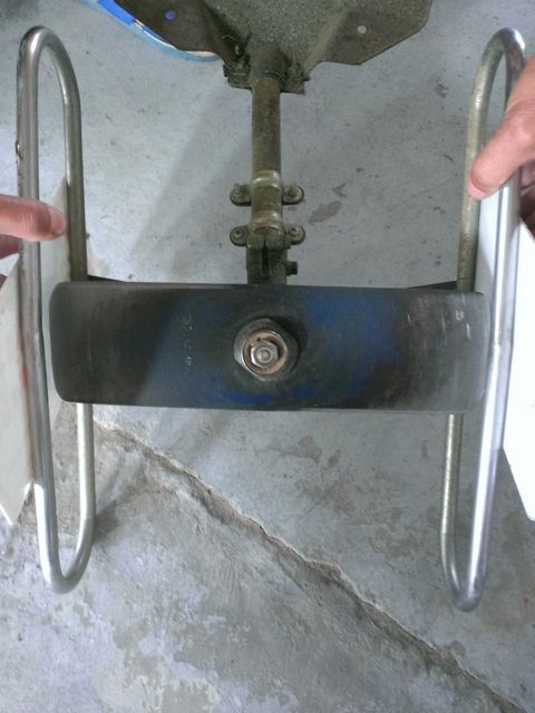

Zefram 發表於 2014-10-11 22:58
不順 是獨立輪不能調高低的問題?
還是 輪子太小
刀片並沒有超出鋼管唷,而且各約有0.6公分的空隙
假如設計成可調整寬度,我覺得沒這個必要啦,因為刀片最普遍的寬度為30公分,
如果再設計可調整寬度的話,會增加加工成本和模具成本,且拆卸不方便。

姜姜好 發表於 2014-10-11 23:36
固定支架片請工廠折加強邊 ...
目前所使用的鋼管為1/2的不鏽鋼管,厚度1.2mm
在加工方面,鐵管和鋼條相較下不鏽鋼條比較好加工,
重量方面,鋼條只比鐵管增加150公克,目前鋼條成品正在加工即將完成,
等實際測試後,才知用哪種材質比較適用,謝謝大家的建議~
