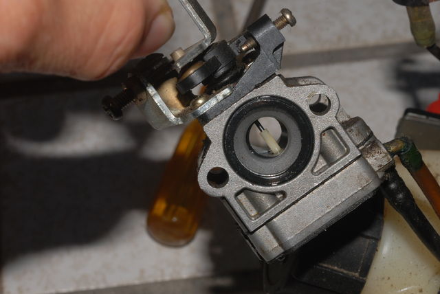

發表於 2014-10-15 11:44:16 | 顯示全部樓層 |閱讀模式
抽水機拉不發了
拆開空氣濾芯蓋r
請問要清什麼地方啊?

發表於 2014-10-15 12:02:29 | 顯示全部樓層
呵呵...油膜式的化油器!最大的好處就是沒啥好清的...最多是拿化油器清潔劑噴幾下看它會不會良心發現吧...

發表於 2014-10-15 12:10:47 | 顯示全部樓層
smhu 發表於 2014-10-15 12:02
化油器清潔劑好像有腐蝕性,要小心使用,上次亂噴,噴到油封或橡皮墊就變形了.

發表於 2014-10-15 12:47:23 | 顯示全部樓層
不用清了啦!買個清劑也要百來元而且自己手又污染藥劑與時間.叫人清清也要幾百元.買新的也是多個百元,所以買新的啦

發表於 2014-10-15 13:08:41 | 顯示全部樓層
oop930 發表於 2014-10-15 12:47
不用清了啦!買個清劑也要百來元而且自己手又污染藥劑與時間.叫人清清也要幾百元.買新的也是多個百元,所以買 ...
所以我們甘苦人家都乖乖的用那個清了再清,浸了再浸的浮筒式咩...那天到農機行看小師傅在那裡分拆化油器屍體,問說是不是整理一下要拿去賣廢鐵了呢?結果說不是啦,是要找G4K的化油器裡頭的一支油針來換看看,問題是裡頭沒有換掉的G4K用化油器(好想跟他說我家還有一粒在納涼咧)...

 樓主| 發表於 2014-10-15 13:20:26 | 顯示全部樓層
之前發不動,農機行拿了WD40往火星塞孔吹兩下就能發
smhu說用化油器清潔劑噴洗,跟噴WD40道理是一樣的?問題是噴不同地方也有效?
原來這個是油膜式的化油器,如要換,是換哪個部位?

發表於 2014-10-15 13:55:39 | 顯示全部樓層
這裡有化油器的分解維修介紹
http://blog.xuite.net/peter.pan66/mm/66269487

發表於 2014-10-15 14:30:10 | 顯示全部樓層
只有一張圖,只能用經驗猜猜看...

發表於 2014-10-15 19:08:27 | 顯示全部樓層
問題並不明確、所以很難提意見…是沒有怠速呢?還是引擎沒有完爆?或者是……、也有可能不止是化油器的因素…整個看起來似乎交給農機行比較…B-)
