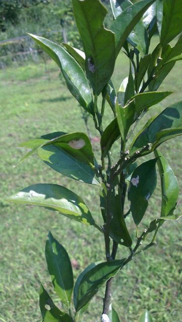

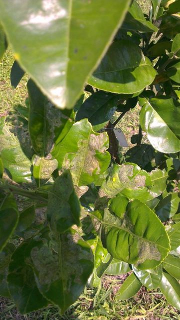

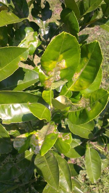

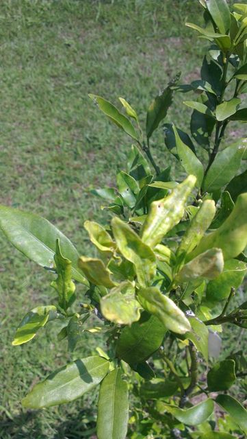

我種了2年的柚子、金桔、葡萄柚、西施柚、橘子等葉子都會變成不健康,不知是如何防治,請各位前輩指導謝謝。

柑橘潛葉蛾的危害, 我的也是, 因有機種植, 目前是沒理它
google一下防治方法吧!

第三及第四張圖 那是繪圖蟲作祟 我是直接剪除 使其減少擴大
除了辣椒水 葉面可以噴灑小蘇打粉或者矽藻土要稀釋過
